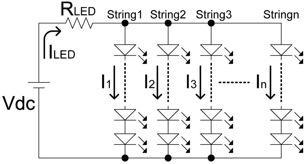

Om jag skall ha säg 70 dioder (5 per lampa), behövs det fler motstånd då, eller har det någon betydelse? (Har ingen aning hur många dioder jag skall ha per lampa)
Om jag istället kör med 5V matning (jämfört med schemats 9V), gör det att det behövs fler motstånd (eller färre, eller svagare...)?
Behöver kondensatorn vara starkare om jag har 70 dioder tex. Eller spelar det någon roll?
Är R1 motståndet det som reglerar hastigheten på blinket och R2 reglerar ljusstyrkan?
Kom ihåg, jag är nybörjare på detta. :D
/Jens

70 dioder ... då måste du ha drivkretsar. Jag kör bara en diod i mina moduler (syntar) så om dioderna drar 1, 5 eller 10mA spelar ingen roll men här har du 70 och om de ska dra 10mA blir det 700mA (om de ligger parallellt) eller måste matas med 140V om de ligger parallellt, fast man kan lägga dem i en matris, typ såhär:
Om du är på absolut noll är det en god idé att du läser på om lysdioder, digitala kretsar, batterier. Och kommer man till drivning säger säkert många "fettransistorer" och jag är för gammal för att hantera sådana.
Men sök information och läs på så förstår du tipsen du får här bättre.
