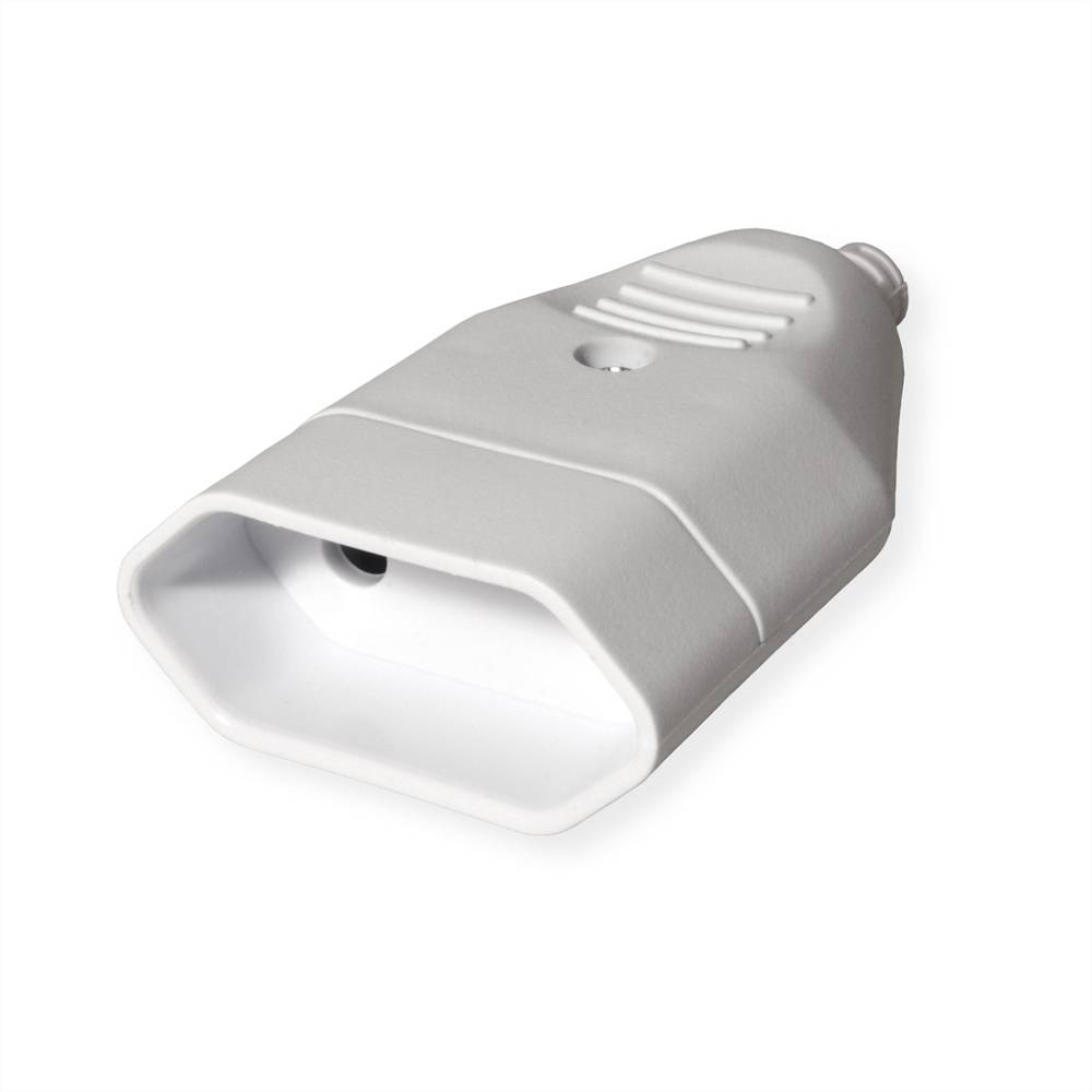

Hej, jag har köpt en lampa på IKEA som har en väggkontakt, men den kontakten har också en dosa, se bild. Jag skulle vilja koppla lampan till en uttag i taket men är osäker på om jag bara kan kapa kabeln och sätta dit ny kontakt eller om ”dosan” konverterar på något sätt.
Tacksam för svar.
Tacksam för svar.
Re: Byta väggkontakt till takkontakt (IKEA)
"Dosan" gör om 230V till 24V likspänning ut, så nej du kan inte koppla den direkt till 230V.

Tillverka en adaptersladd. Köp en hane för tak, lika den på bilden. Sedan sätter du en kort sladdstump över till en vanlig skarvkontakt typ vägguttagshona. Där stoppar du i omvandlaren du fått från IKEA.
Förutsätter naturligtvis att du ( i enlighet med elföreskrifterna) har tillräckliga elektriska kunskaper att tillverka en sådan sladd.

Du har nog missuppfattat bilden. Trådskaparen vill visa vad han har för befintlig lampkontakt och att han nu fått en vit box med 230V kontakt för standard vägguttag. Vilket skapar problem där uppe i taket.

Precis. TS har köpt en lampa med batterieliminator och vill koppla in den in ett lamputtag.
Själva väggkontaktsdelen verkar utbytbar (litet annan färg och snäpplås) på den vita klumpen, men snarare för olika länders stickproppsstandarder, så jag tvivlar på att lampkontakt ingår i den repertoaren.
Svarta kabeln från din gamla lampkontakt kan du sätta i ett sånt här uttag https://www.conrad.se/sv/p/bachmann-900 ... fresh=true
Sen måste du förstås få plats med den stora nätadaptern...
Håller med, det ska vara ett sånt uttag som mrfrenzy visar.
Anledningen är att lamputtag är bara godkända för max 6A belastning men de får avsäkras (minst) 10A. Därmed får man inte göra adapter till vanligt uttag, eftersom det då går att belasta med mer än 6A.
Den platta euro-kontakten får dock bara belastas med max 2,5A, så det är okej att göra en sån adapter. (Det är också okej att göra en adapter till två eurokontakter om man så vill, men inte tre).
Ett tips är att ifall du vill köpa grejer direkt "idag" så kan du köpa en skarvsladd med eurokontakter, och klippa lagom längd från uttaget och montera lampkontakt.
Annars så ifall lamputtaget inte är kombinerat med krok, utan t.ex. sitter i takhöjd på väggen, så kan du byta ut det mot ett vanligt vägguttag. Kräver dels att du vet vad du gör, och dels att fastighetsägaren är okej med det ifall det t.ex. är en hyresbostad.
