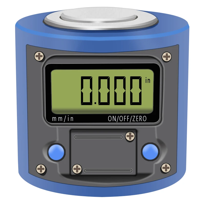

Har också en sån här
och den är egentligen mycket bättre än ett bladmått. Bara köra emot toppen och sedan jogga tills det står noll.
Man får hålla ordning på några mått mellan de olika verktygen, inte mycket, men jag är tillbaka på bladmått.
