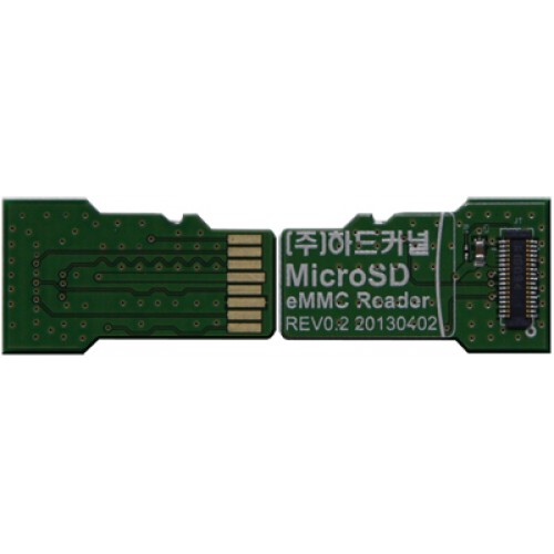

eMMC: det finns ett antal adaptrar, eMMC upplevs som en vanlig disk.
Jag har denna, men USB-adaptrar verkar populärast
