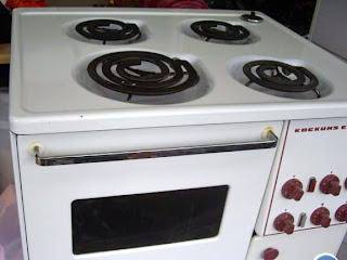

Du skriver 4-ledarkabel. Alltså är det ett utanpåliggande montage. Är huset gammalt kan det som du skriver varit en 400V spis som var tänkt när huset byggdes. De som byggde sparade väl några kronor på att inte dra in en 5-ledare.
Re: Ström i nollan för spis/ugn vid 2 faser anslutna?
Enfamiljshuset byggdes ca 1962. Men 4-ledarkabeln(2 faser, nolla, och jord) är nog monterad i efterhand, ja den är utanpåliggande. Jag gissar att originalspis/ugnen år 1962 var en Kockums av hederlig typ, som man hade då, med kokplattor av spiraltyp. Den kan ha haft 400 V elelement.
Något i denna stil, se bild!
http://4.bp.blogspot.com/-9anSawMXSNE/U ... 0/spis.jpg
Bilden hittad på internet.
