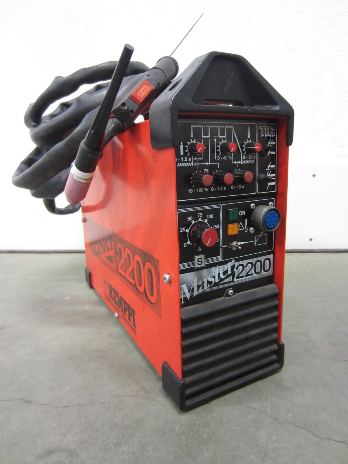

Budget?
Jag har en Kempomig 3500 med pinne, inget för 3X16A om man inte tänker sig för. 350A
Nackdelar stor, tung 90-100CM hög och ca 30-40 bred och 80 djup kanske, 3-fas(Ingen nackdel egentligen då ofta intermittensen ökar och belastningen sprids över tre faser)
https://www.blinto.se/auction/Kemppi-Ke ... 503-29593/
<- Exakt denna modellen har jag.
Skulle jag ha en TIG (DC) så för hemma bruk så hade jag nog skaffat en Master 2200, den på bilden är 1500 dock.
https://www.cottandco.com/en/lots/kempp ... tig-welder
Med dessa två kan du bygga det mesta för relativt "små" pengar.
Hade jag fått välja helt så hade jag bytt Mastern mot en ESB DTE/DTA 255 vilka är en AC/DC men väldigt många vettiga funktion, DTA är en äldre variant skittung men nästan ödödlig, men automatsäkringarna gillar inte dessa.
Till TIG/GTAW så rekommenderar jag starkt Mison AR eller motsvarande för att denna gas innehåller kvävemonoxid vilket minskar Ozon bildningen.
Kan även användas till rotgas med och du inte skall svetsa till ESA eller Ringhalls.
Till MIG/MAG/GMAW Så kan du köra en hel uppsättning gaser Mison 18 och 25 funkar till det mesta som vill ha aktiv gas. Själv hade jag kört 18 den går lite renare men något dyrare iom högre Argon-halt.
Skippa flussad/slaggande tråd och CO2 om du inte måste, ta pinne(MMA/SMAW) i stället.
Skulle jag bara ha en maskin, pinne utan tvekan då den är grymt användbar och fungerar till allt nästan, JA även aluminium om än inte perfekt naturligtvis.
Men den kräver träning och tålamod för den lika förlåtande som Gordon Ramsey.
Handtagen till Kemppi är behagliga då pratar jag om de modeller som är ställbara i två eller om det är tre axlar.
Kör du vattenkyllt så kan vara stela, finns säkert modeller som kan vridas där med.
Man kan kör de flesta handtag på de flesta maskinerna om den som du köper hos är vettig och inte det är massa smarta funktioner i handtagen.
Både ESAB och Kemppin har stöd för pedal och eller fjärr på höften.
Bara för att, hade jag haft obegränsat med pengar hade jag kört Fronius men då är vi i en helt annan liga och kostnad.
