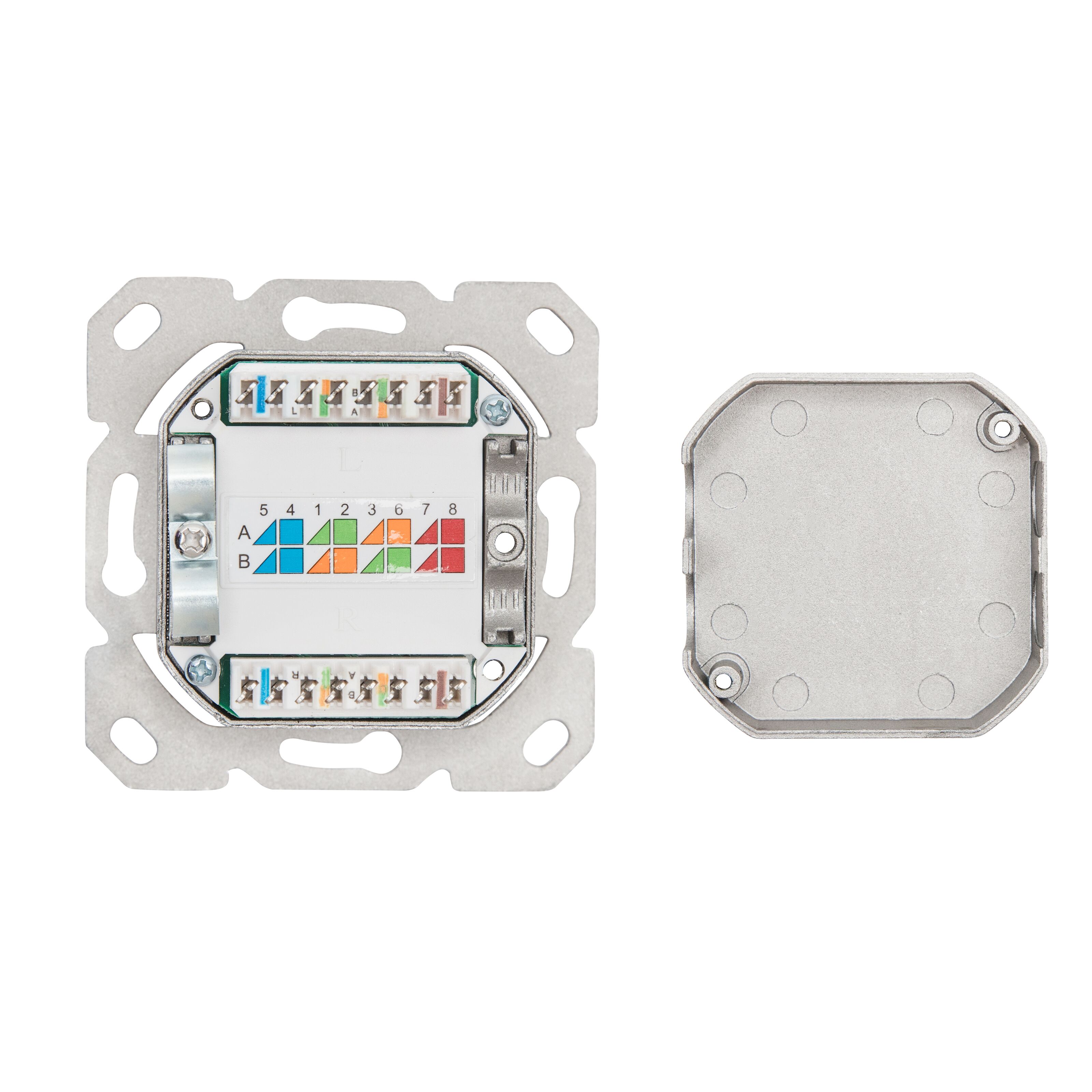

Kjells utanpåliggande nätverksuttag, A/B ?
Inlägg av sodjan »
Jo, skaffade ett par: https://www.kjell.com/se/produkter/kabl ... ort-p68039
Verkar rejäla och med tydlig färgmarkering för kablarna. Men vad betyder "A" resp "B"??
Verkar vara mittentrådarna som är omkastade, men vilket är "normalt"?
Det blir en kabel (genom väggen) från en vanlig hemma-switch till uttaget och sedan
en vanlig LAN kabel från uttaget till en TV-box (borde inte spela någon roll vad det är...).
Notera också att ordningen på anslutningarna inte är densamma som i kontakten, de
har kastat om en del inuti kontakten...

OK. Hm...
Enligt texten verkar det vara "B" som är "vanligast" i Sverige. OK.
Jag kan ju också mäta lite till och se om jag får någon logik i det...
Tack för länken i alla fall! :-)

Du har väl ett uttag i var ände på kabeln? Isf spelar A eller B ingen praktisk roll. (Jag kör B överallt.)

A=Telecom-standard, B=Nätverkstandard, ungefär. Den som kom på B borde smörjas in i tjära och rullas i fjädrar resten av livet...
Tomas: Nej, denna växling som A/B gör är att byta plats på par 2 och 3. Växlad tx/rx görs genom att växla par 1 och 2.

Enligt vad jag vet ska det alltid kopplas som "B", det är så på alla nätverk på skolor, kommun och offentliga sektorn vi har varit inblandade i.
Sen kan jag bara tillägga att paren ska få vara tvinnade så nära kontakten som det är fysiskt möjligt men det tror jag nog i stort sett alla på det här forumet vet om redan...
Edit: är det en patchkabel du ska klippa kontakten på?
Hittar inte om det där uttaget klarar annat än entrådig/fåtrådig ledare? Verkar i alla fall kräva kroneverktyg.

sodjan skrev: 24 juli 2023, 23:48:23På ena sidan om väggen sitter switchen, jag tänkte bara ta en kabel och ta bort *ena* kontakten och dra den genom väggen till uttaget.
Titta på kontakterna på kabeln du tänkt klippa. Om färgerna sett från "ena" hållet är grön-grön-orange-blå-blå-orange-brun-brun så är det A, medan om färgerna är orange-orange-grön-blå-blå-grön-brun-brun så är det B. För enkelhets skull så skrev jag inte med vit på de som är tvåfärgade.
Det är en gammal nätverkskabel jag hittade.
Den har samma koppling i båda ändar.
Jag minns för 20-30 år sedan att det fanns både raka och
korsade ("patch-" eller "korskopplings-") kablar, men med degens
auto-sense i den mesta utrustningen så trodde jag att det var borta...
Aja, jag har nog med kabel så jag kan prova flera kopplingar
om det skulle behövas, har nog nog med info nu... Tack!
