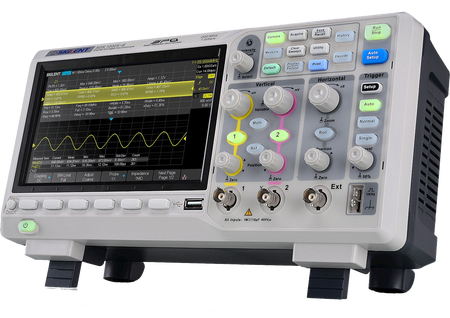

Jag har satt ihop en IR-sändare och mottagare för att försöka mäta slutartiden på min analoga kamera, sändaren är en enkel IR-diod med ett motstånd i serie, och mottagaren är en fotodiod med ett motstånd i serie med spänning över sig. När IR ljus tar sig igenom slutaren så sjunker spänningen mätt över dioden, och jag tänkte mäta detta med mitt oscilloskop. Tyvärr är jag helt nybörjare på oscilloskop, vad kallas funktionen när jag vill mäta på enbart en puls och spela upp den igen för att kunna mäta bredden?
Jag har ett Siglent SDS 1202 oscilloskop

Du vill få triggern att trigga på flanken av signalen. Kommer det bara en kan du sen mäta eller trycka på stop för att mäta i lugn och ro. Alternativt kan du sätta triggern i singel mode.

Du behöver sätta skopet i antingen Normal eller Single.
Eftersom spänningen där du mäter sjunker ställer du in skopets trigger på Edge, Falling och sätter nivån strax under vad spänningen är "i viloläge".
Ställ time/div i förhållande till vad du förväntar dig för pulslängd.
Om du vill kan du flytta trigg-positionen längre till vänster på skärmen så du "får plats" med mer tid efter triggning, det du med ratten horizontal position (borde den heta).

Det fungerade fint, tack för hjälpen! Slutartiden ligger faktiskt på 1/100s som den ska :D
