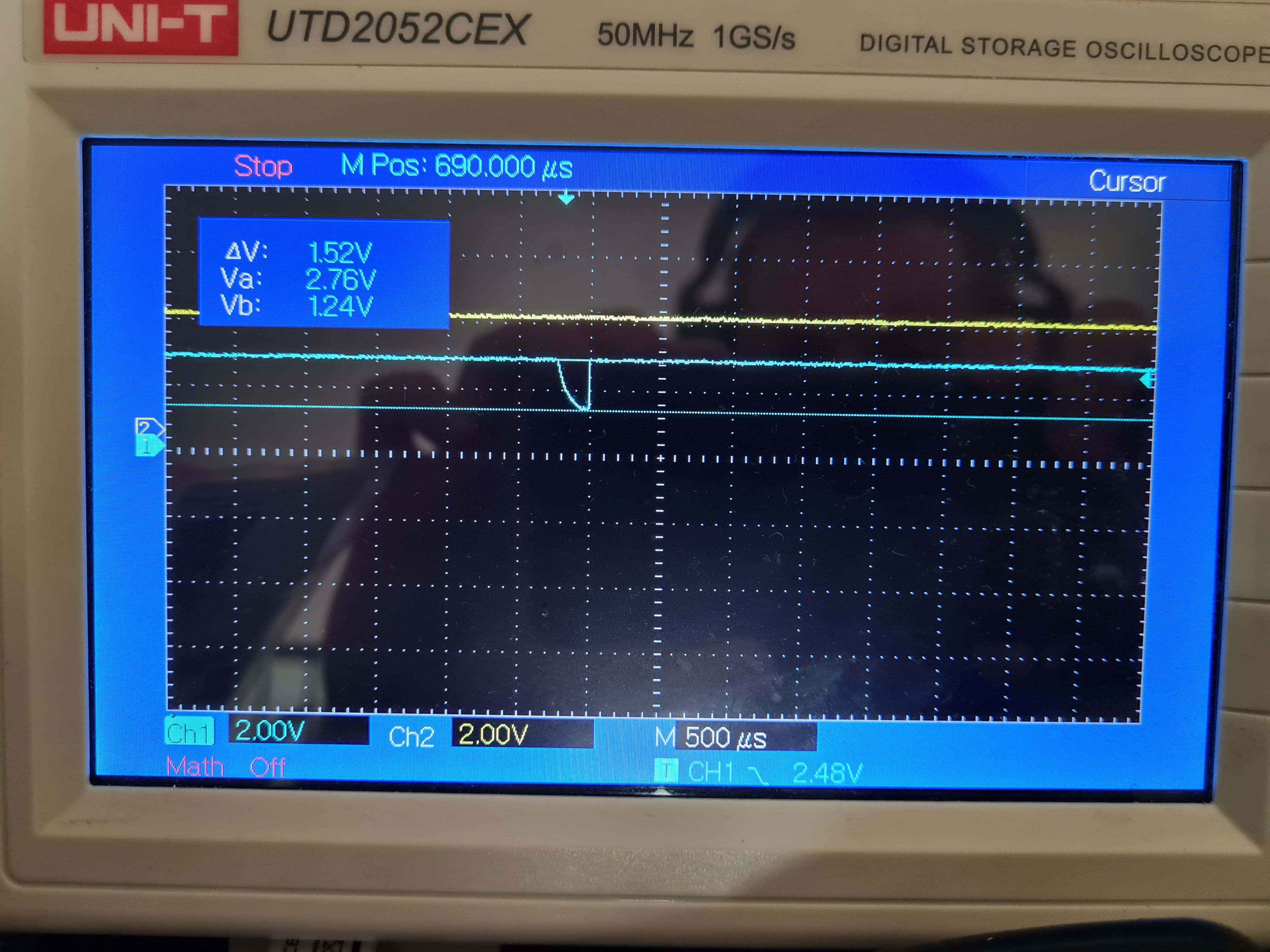

Efter den del felsökning har hag kommit fram att det inte är jord som är problemet.
Istället är det LDO MIC5365 ( https://www.microchip.com/en-us/product/MIC5365 ) som ger slumpmässiga spänningsdippar som får STM32 att starta om. Men jag förstår inte varför då jag har god marginal på ström output på 150 mA. Kondensatorer är enligt data blad, 1 uF med låg ESR på ingång resp utgång till LDO.
Databladet säger emot sig själv på pinne 4 som i beskrivning ska vara Not connected medan i PCB exempel så ska den kopplas till jord. Jag har testat båda varianter utan att se nån skillnad.
Blå signal är ut från LDO och gul signal är in till LDO
Enable på LDO är ihopkopplad med inspännig.
Tips hur man går vidare i felsökning?

Gick igenom konstruktion och det är flera kondesatorer på LDO utgången:
* 1 uF låg ESR (direkt på utång till LDO)
* 100 nF "vanlig ESR" x 4 (avkoppling till andra komponenter)
* 10 uF "vanlig ESR" (till annan komponent)
Kan det bli problem för LDO om man ha både låg ESR och "vanlig ESR"? Måste det vara låg ESR på alla kondensatorer som ligger på utgången?

Det kan bara tillverkaren/databladet svara på.
Faktiskt är det ju även så att man kan få problem om man sätter låg-ESR-kondingar där det inte är tänkt att vara det också.

Är du helt säker på att de 150mA räcker då?
Tycker det låter som att du helt enkelt drar för mycket ström ur LDO'n.
Är väl inte helt orimligt att processorn momentant kan dra en del ström just när man kopplar in USB.

Datablad säger 1 uF med låg ESR på ingång resp utgång.
Processorn klockas på 16 MHz och är en STM32G070 som inte kan dra 150 mA
