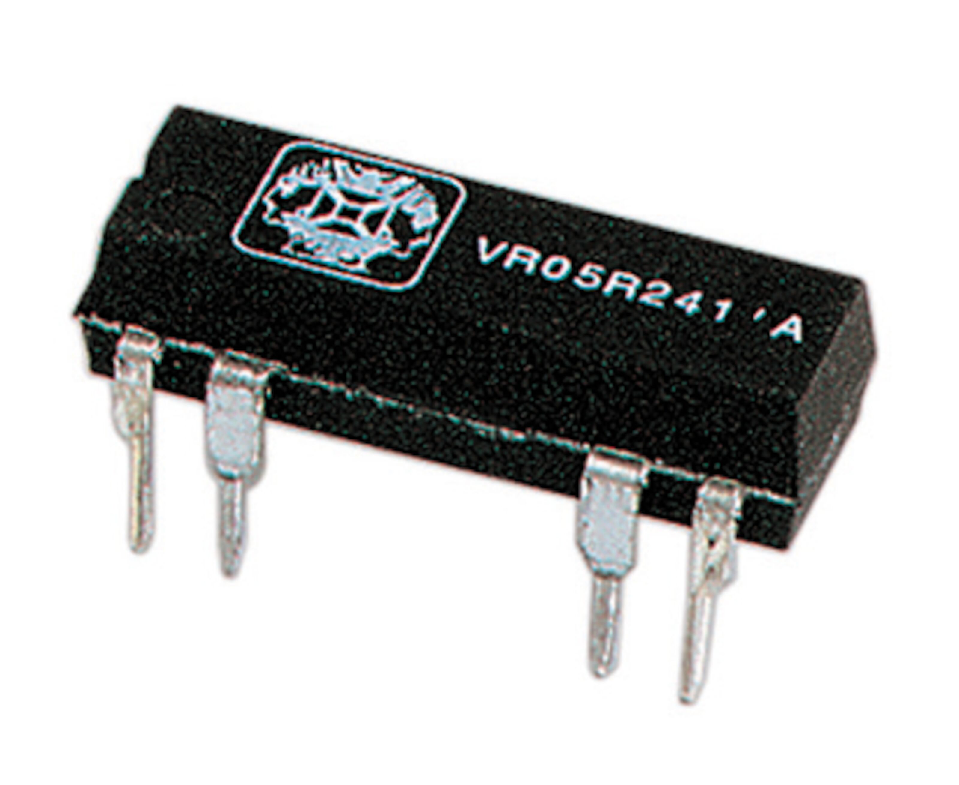

runner
Inlägg: 10
Blev medlem: 4 januari 2022, 00:33:15
Re: 230V relä för att sluta en DC-krets med 0 ohm
Inlägg av runner »
Hej igen,
Nu dök det upp ett litet frågetecken här. Jag var och inhandlade reed-relät idag (https://www.kjell.com/se/produkter/el-v ... 0-v-p36110) och det har 8 stycken pin/ben (och inte 4 st som bilden från kjell visar). Har googlat som en galning efter dokumentation på reed-/dilrelä samt partnummer (vr05r241) men blir inte riktigt klok på vilka ben som jag ska koppla in 5V strömmen på.
Vet ni på vilka 2 av dessa 8 ben som strömmen ska kopplas på, samt vilka 2 ben det är som sluter kretsen?
Stort tack på förhand,
Inlägg av Palle500 »
Bilden visar även den 8 ben fast endast 4 syns.
https://www.kjell.com/globalassets/medi ... A04D7A99DB

runner
Inlägg: 10
Inlägg av runner »
Lysande, stort tack!
Såklart att jag lyckas missa databladet som fanns mitt framför näsan på mig på kjell.com...
Jag undrar dock hur jag vet vilket håll relät ska vara på när man ska hitta rätt pin. Är pin1 enligt databladet den pinnen som är längst till VÄNSTER i denna bild?
https://www.kjell.com/globalassets/prod ... _36110.tif
Lyckas inte heller riktigt tolka databladet för att se var 5V DC ska kopplas in. Någon tanke om vilka 2 pins det kan vara?
Resten borde jag kunna mäta mig till.
Inlägg av Hobbyisten »
Ringen på kapseln betyder "fram" , så ja den till vänster på bilden är pinne 1. Jag själv är något av en nybörjare men skulle då gissa att du kopplar polerna till din applikation mellan punkterna 1 eller 14 gentemot punkt 7 eller 8. Rätta mig om jag har fel.
Icecap
Inlägg: 27039
Inlägg av Icecap »
På bilden på databladet ser man (om man vet var man ska kolla) att det på vänstre kortändan finns en liten grop på ovansidan och kanske ner på kortsidan.
Denna grop finns (speciellt fanns) på IC-kretsar och markerar definitivt ändan att räkna ifrån.
Den grop finns även på ritningen.
Numera är det ganska vanligt med en ring vid ben nummer 1.
