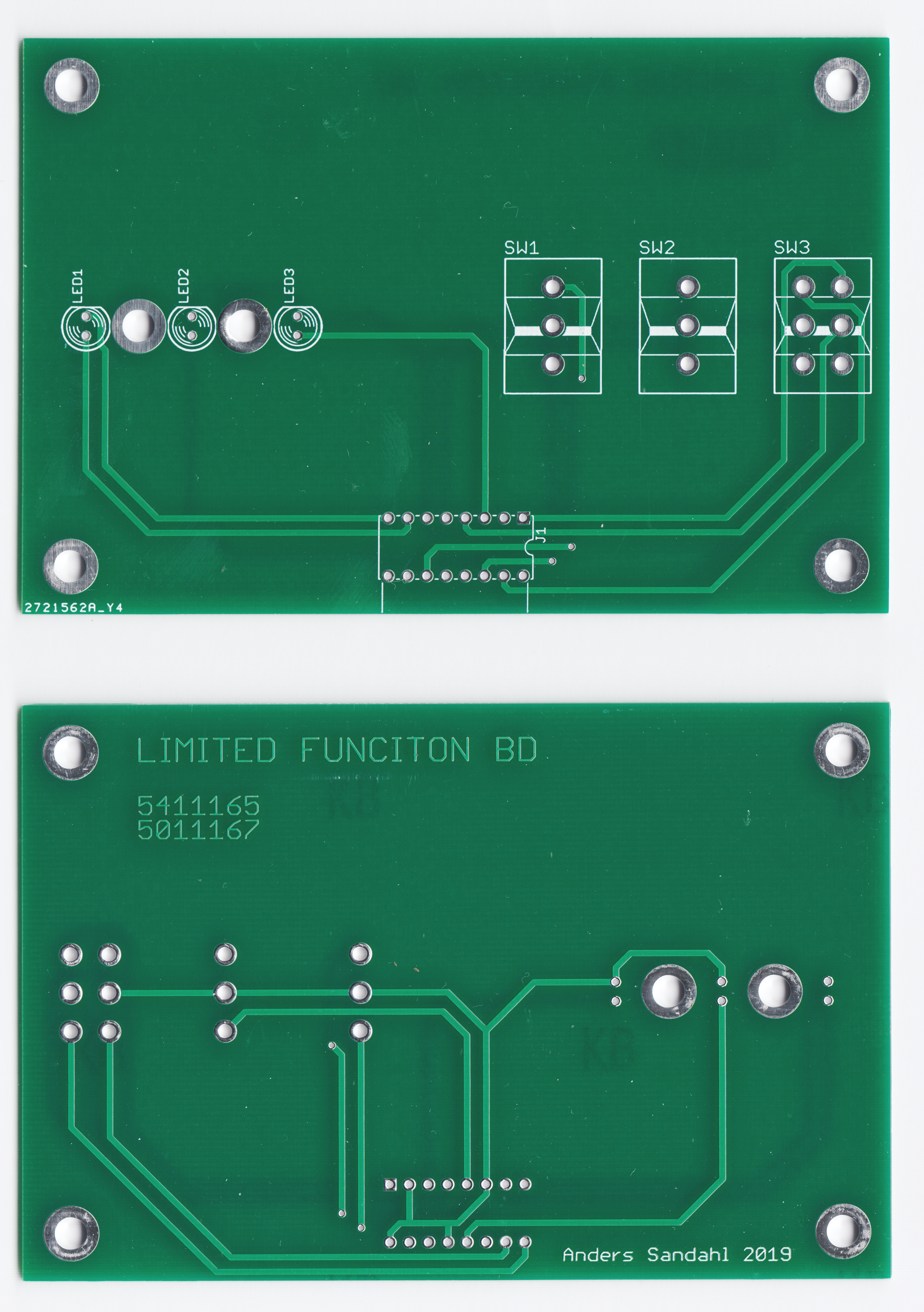

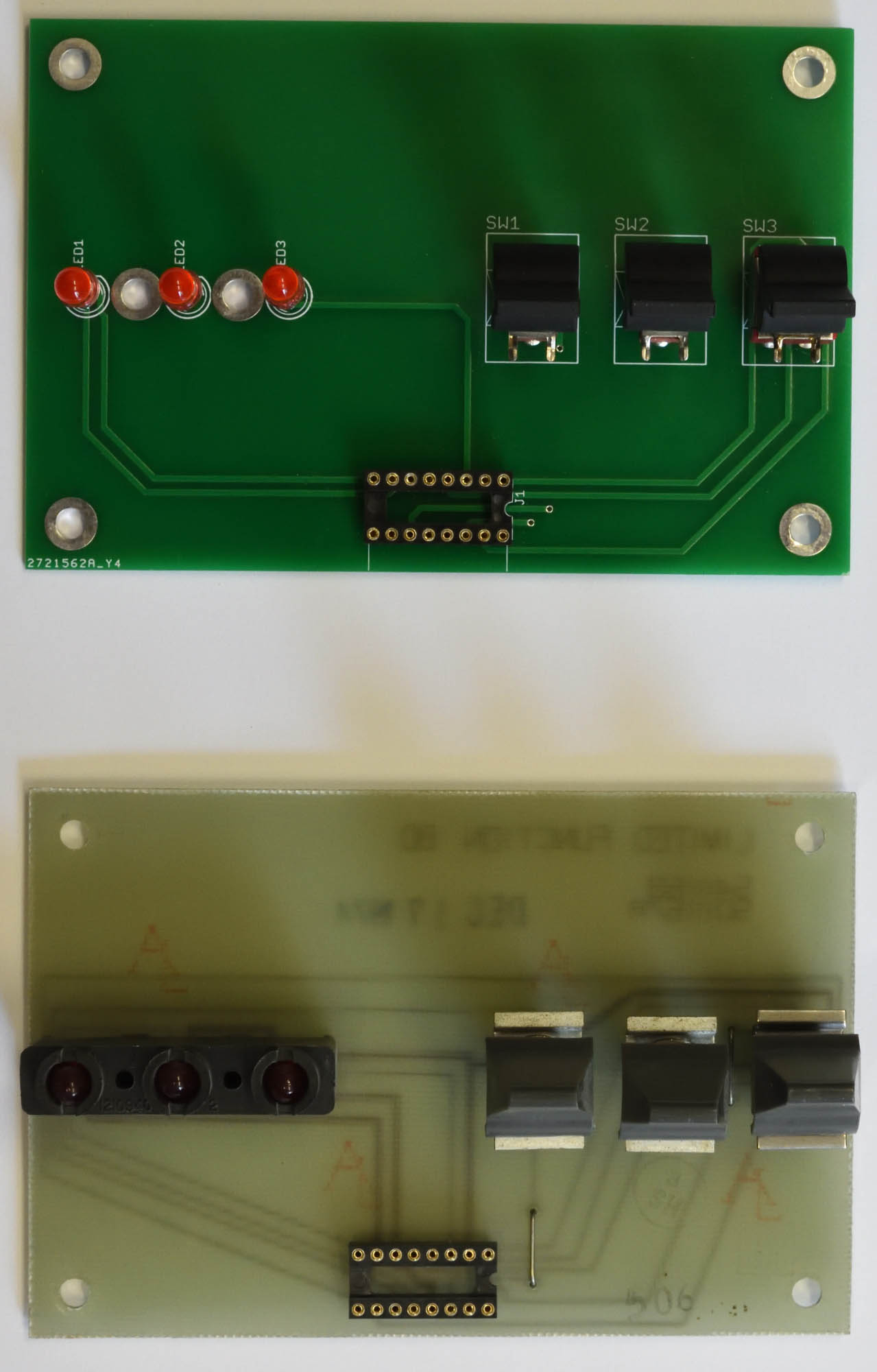

Jag har ju visat även detta kortet innan. Det sitter i nedre delen av fronten och är kallas "Limited function board". Det är med detta man slår av och på datorn. Det finns en switch för "panel lock" som gör att man inte kan använda den övre panelen. Den sista switchen är för att boota datorn. Det finns två olika sådana här kort beroende på vilken nätdel man har. Vilken nätdel man beror på om man har halvledarminne eller kärnminne. En kompis (pbgp här) fick en dator i bitar med fel version av "limited unction board" och misslyckades hitta ett av rätt version så jag tänkte att det är väl inte så svårt att bygga!
Så det blev ett PCB:
Mitt eget som förlaga jämte det nybyggda:

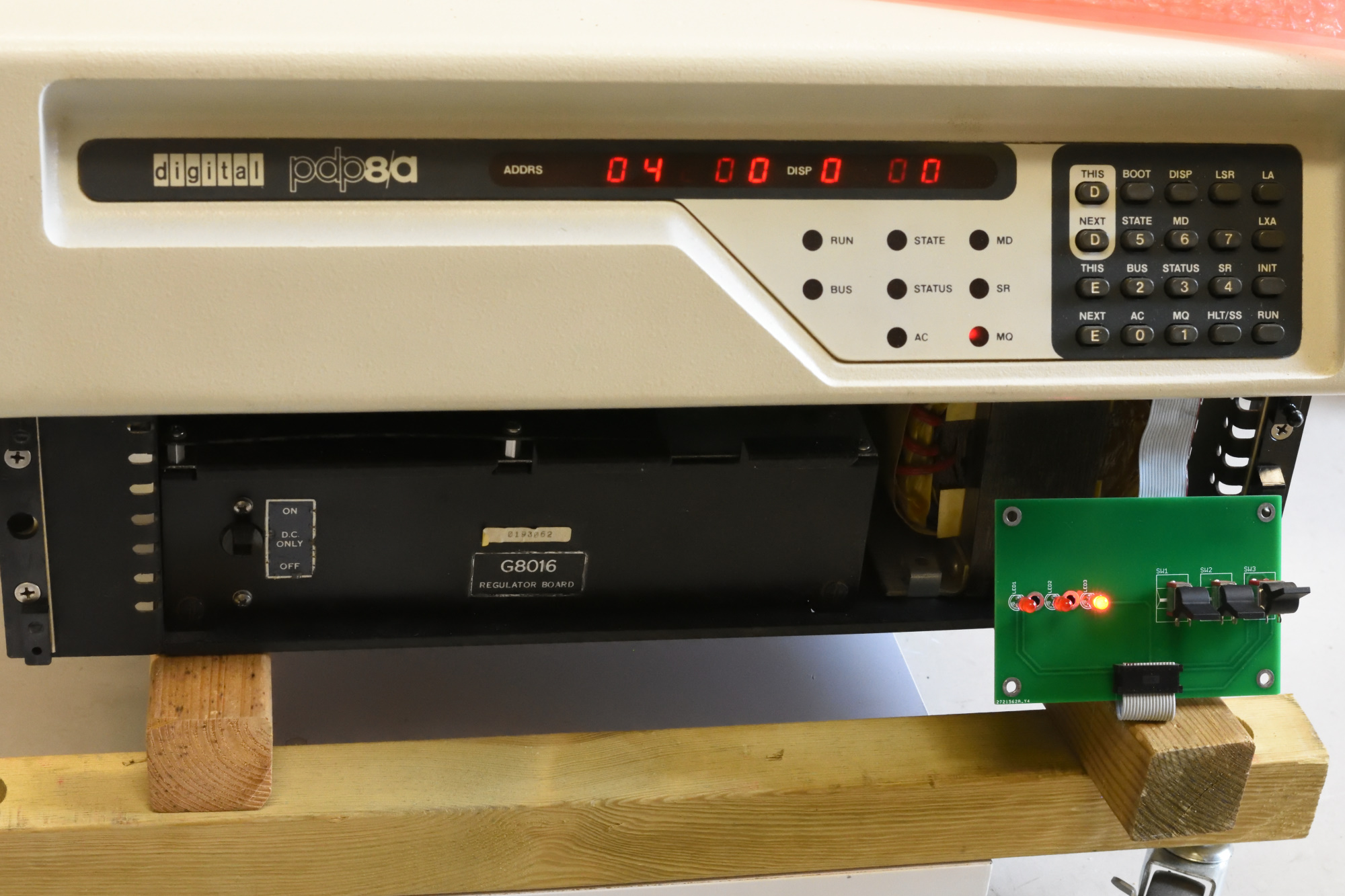

Sen var jag ju tvungen att prova att det fungerade. Och visst gjorde det det.

Den vanliga panelen:
Den funktionella skillnaden är att det sitter en dold switch på kortet som gör att man kan ställa om för fjärrstart, används då man använder lådan för expansionsbox. Kortet innehåller också fler komponenter.
Detta kortet går i PDP8A med 10 slottars bakplan. Lådan ser lik ut H9200:
