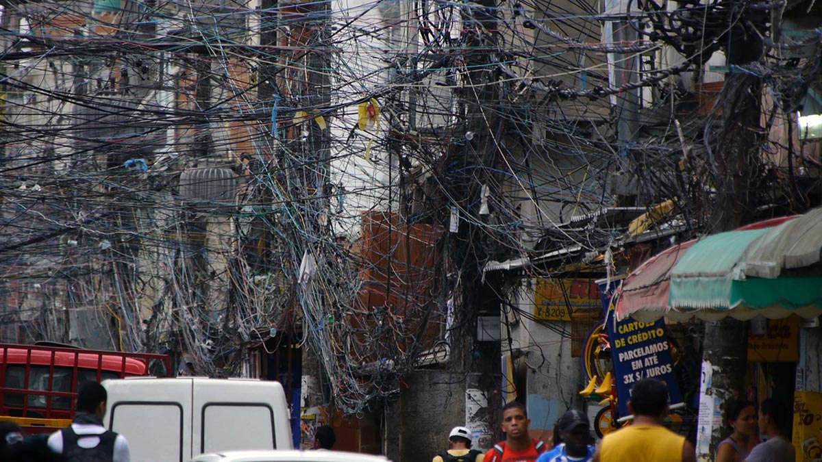

Det räcker med att titta på deras infrastruktur så måste det gå upp för folk att man får precis vad man betalar för.
