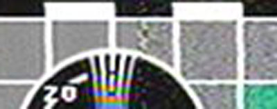

Tyvärr är det ganska mycket störningar i bilden. Jag har visserligen kopplat såhär:
Antennuttag --[10m kabel]--> Videobandare --[10m kabel]-->TVkortet.
Dessutom ligger den senare antennkabeln längs med några andra kablar. Ska prova att koppla in TV-kortet direkt till antennuttaget senare.
Men med den nuvarande kopplingen så blir det såhär:
Förstorat:
Kanten längst till vänster ser ok ut, men sedan blir det för mycket brus för att det ska vara roligt att titta.
Jag provade även med: Videobandare-->SCART-kontakt-->S-videokabel-->TVkort. Men bilden blev svartvit. Jag vet att det här är en klassiker, men jag minns inte hur man fixar det. :roll:

Att det blir s/v beror väl på att den videon skickar ut compositsignal (1-trådig) men datorn tror att den tar emot svideo (2-tråd). En av trådarna är gemensam..
Så problemet är nog att videon helt enkelt inte KAN skicka ut svideo. På TV och videoprylar som har två scart så brukar den ena ge svideo och den andra composite. Samma för input...
