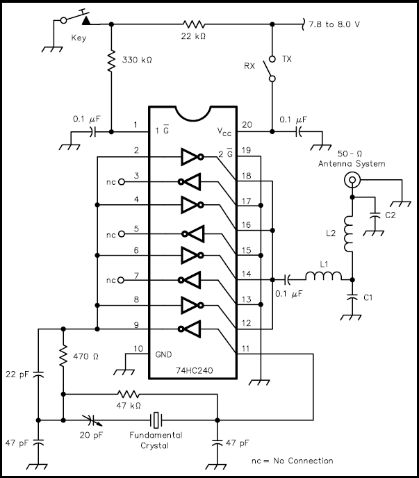

Jag tänkte bygga en radiosändare för 30m bandet, som sänder QRSS(väldigt långsam telegrafi), och har börjat att sätta ihop en sändare med en 74HCN240 inverterad 8-bit buffer som oscillator/förstärkare. Matad med 10V ger den ca 180mW uteffekt på 30m bandet. Signalen var verkligen inte vacker, så ett lågpassfilter med 2st T37-2 ferriter fick snygga till den lite. Sändarens design kommer förmodligen från en gammal ARRL artikel från början:
http://3.bp.blogspot.com/_tWcsnP09Wj8/T ... -N7KSB.png
Efter LP-filtret får jag knappt 100mW i en konstlast på 47ohm. Nu återstår framförallt styrningen av sändaren, en mikroprocessor kommer användas för att sköta nycklningen.

Har du möjlighet att mäta utsignalen med en spektrumanalysator? Den ser ju bra mycket snyggare ut men verkar ändå ha litet kanter.

Jag byggde efter ritningen på länken i första inlägget, men det finns många olika varianter på denna på andra ställen. Enda skillnaden mot ritningen är att jag använder en 74HCT240 istället för 74HC240. Denna drivs bäst med 10V, men blir varm. Jag har monterat den med CA-lim uppochned för att ge den kylning via laminatet. 74HC240 verkar åtminstone påstås kunna ge 500mW uteffekt med 8V drivning, vilket 74HCT240 inte ger.
Ett problem är att QRSS grabberna som är igång enbart tar in ett smalt spektrum av 30m bandet, min hamnade utanför eftersom den landade på 10 138,6kHz. Genom att sätta keramiska kondensatorer i serie med kristallen(som är på 10,140khz) så lyckades jag få den till följande:
22pf = 10 141,9kHz
47pf = 10 140,3kHz
57pf = 10 140,0kHz
Den sista verkar hamna mitt i QRSS bandet som tur är.

Jag lyckades få igång FFT på mitt oscilloskop! Men jag har inte någon erfarenhet av det, är det någon som kan tolka något av "spektrumet"?
Effekterna är lite svårberäknade av spänningarna på mätningen eftersom jag matar en longwire med 1:4 unun som säkert har en helt annan impedans än 50ohm vid 30m
nifelheim
Den första
Inlägg: 2613
Ort: stockholm
Re: Bygge av sändare, 30m QRSS Beacon
Inlägg av nifelheim »
2,50 MHz per ruta räknat från vänster där är 0MHz
din nytto signal runt 10 MHz till vänster i bild (fyra rutor från vänster)
en nästan lika stark signal mitt i bild på drygt 20MHz.
skruva in en mottagare på dubbla frekvensen och lyssna där?
haben12
Inlägg: 67
Blev medlem: 7 april 2017, 13:04:50
Inlägg av haben12 »
Det stämmer faktiskt, jag hittar samma signal på grovt räknat dubbla frekvensen. Men det är konstigt eftersom jag har ett lågpassfilter, ett 5.e ordningens chebychev-filter med 11MHz i cutoff frekvens. 20MHz ska vara dämpad med 30dB. 30dB borde inte det innebära att ca 0,1% av signalen på 20MHz kommer igenom?

Jag ser inte om du har några trimrar i ditt bygge. Annars tvivlar jag på att du kan åstadkomma de värden du hade i din filter-plot. 331.9p finns inte i mitt sortimentskåp iaf. :shock:
Sen vet du inte heller vilken utimpedans själva oscillatorn har. Det är osannolikt att den är 50 Ohm. Du vet heller inte lastens impedans. Högst osannolikt 50Ohm och troligen inte ens resistiv.
Körde dina värden i ltspice med lite montecarlo på värdena.
Worst case kom den till knappt 20dB och det undrar jag om det ändå inte är optimistiskt.
Sen är ju mottagare gjorda för att ta emot signaler med hemskt olika amplitud. 30dB må var 0.1% i effekt men är ändå bara några få S-enheter på mottagaren.
Edit:
Sätter man in 1Ohm serieresistans i vardera spolen är man nere på 10dB dämpning vid 20MHz.

Jag använde de värdena jag hittade närmst bland kondensatorerna, och lindade induktanserna så nära det gick, så det är säkert anledningen till att det sticker upp en signal på 20MHz. Ska lägga på minnet att skaffa några trimkondensatorer till nästa gång, borde gå smidigt att trimma in samtidigt som man tittar på oscilloskopet i FTI vyn.
