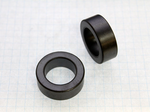

RF-Choke/HF Balun
Inlägg av haben12 »
Är det någon som är duktig på Baluner? Jag fösöker göra en med en 140-43 torroid, men förstår inte riktigt hur jag ska linda den. På nätet finns bruksanvisningar, vissa där man har lindat koaxialen ett antal varv genom torroiden, och vissa där man har lindat 2st sladdar på samma sätt(vanliga typ högtalarkabel). Fungerar båda sätten? Hur vet man hur många varv som behövs?

Vad är syftet med lindningen?
haben12
Inlägg: 67
Blev medlem: 7 april 2017, 13:04:50
Re: RF-Choke/HF Balun
Inlägg av haben12 »
Så vitt jag kan förstå så måste jag ha en Balun eller RF-Choke för att inte använda skalet på koaxialkabeln som antenn när jag har dåligt anpassade antenner, och återföra RF till radion den vägen. Har jag förstått det rätt?

Jag brukar använda klämferriter jag har 2st efter varann.
http://butik.limmared.nu/sv/ferriter/15 ... -54mm.html
Edit: Dom ska sitta nån dm under antennfoten.

Vilket frekvensområde?
Vilken sorts antenn?
Vilken effekt?

Jag har redan en ft140-43 som jag tänkte använda, Men undrar om det verkligen behövs koaxialkabel genom den. Jag har bara rg58 som är ganska tjock i förhållande till ferriten.
Jag funderade på att göra en fulbalun men det verkade inte som att dom fungerade enligt ett klipp jag hittade på youtube
haben12
Inlägg: 67
Inlägg av haben12 »
Effekten är 5W, banden allt ifrån 160m till 10m, och antennen är en randomwire.

haben12 skrev:Så vitt jag kan förstå så måste jag ha en Balun eller RF-Choke för att inte använda skalet på koaxialkabeln som antenn när jag har dåligt anpassade antenner, och återföra RF till radion den vägen. Har jag förstått det rätt?
Både och, delvis och inte alls ibland.
En ferrit runt koaxen tar bort mantelströmmarna. Det är bra.
Men, det uppträder inte för att du har en missanpassad antenn.
Antennen kan vara perfekt anpassad, eller inte, ändå ge upphov, eller inte, till mantelströmmar på koaxkabelns utsida.

Min antenn består av ca 10m antenntråd som går i en L formation, ”motvikten” är 2-3m lång och hänger längs med en husfasad(även ett balkongräcke ingår).
Jag behöver ändå göra en dosa och i den dela upp koaxen till 2st polkontalter. Ska jag passa på att monteramin ferrit i den? Och kan jag linda med högtalarkabel runt ferriten?
Jag bor på tredje våningen i ett flerfamiljshus men har ett träd mitt emot mitt köksfönster där jag kan kasta ut en antenntråd.
haben12
Inlägg: 67
Inlägg av haben12 »
Det fick bli denna lösning, verkade inte helt ovanlig. Funkar denna eller har jag gjort fel?
Eftersom jag bor i ett flervåningshus så kan jag inte få upp mycket bättre antenner än diverse randomwire lösningar, man får gilla läget helt enkelt.
