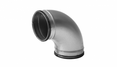

Om borrdiametern är 117 mm blir hålarean 108 kvadratcentimeter. Om sugrörets diameter är 80 mm blir dess area 50 kvadratcentimeter (inklusive borrskaftet). Så det borde komma in luft på sidorna.Här finns röret:
Till detta har man en krök som man borrar hål i för borrskaftet och tätar med silikon eller något lim:
Med svarv kan man sedan kapa trästycket vinkelrätt mot borrhålet.
