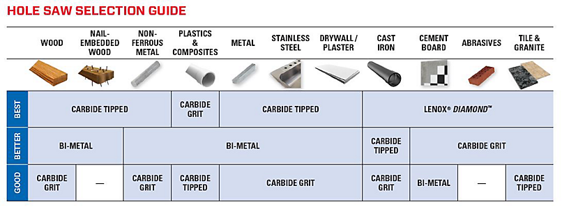

Lennox säger att bästa dom har är carbide tipped hålsåg.
