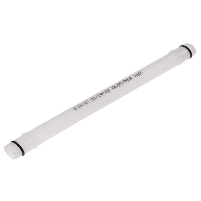

När man startar maskinen pumpar den ut vatten som den ska och fyller sedan upp tanken som sitter över hela vänstersidan.
Men vattnet kommer sedan inte vidare in i maskinen. Det ska, som jag förstått det, fyllas på från högersidan men det kommer inget vatten där.
Nivåregleringen verkar fungera som den ska, den ser hel och ren ut och kan röra sig utan att fastna. Det är inte heller något vatten på botten som aktiverar nivåspärr.
Häller man med hjälp av en skål in massa vatten i maskinen så snurrar allt som det ska.
Så problemet är att vattnet kommer in i tanken men sedan är det något som gör att det det inte kommer fram in till disken.
Jag har googlat att det ibland kan vara problem water inlet valve men är osäker på var den sitter och hur den kontrolleras.

jag har mätt och det är motstånd i de två mojängerna.
Det har verkar vara en annan typ av maskin där det inte går någon slang rakt in i en ventil vad jag kan se.
Maskinen ger ifrån sig ett speciellt ljud och flottören (den som håller koll på nivån) åker upp och då bryts flödet, flottören sjunker och nytt försök med att fylla på görs, flottören åker upp och så håller det på. Går som i cirklar runt runt och inget vatten kommer in i maskinen.

Rensa sumpslangen.

Vilken av alla slangar är det?

Sitter i vänstra framkanten mellan sump och nivågivare.
