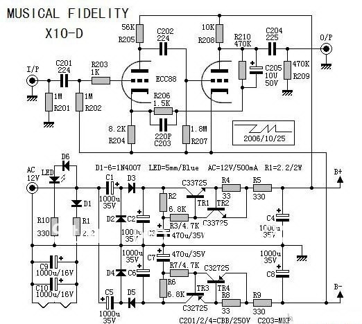

Vad ska man tro om såna kit, https://www.aliexpress.com/item/Audioph ... 58526.html , är det nåt att ha?

FAaaaaaaaaaast jag blir betänksam. Är det en lurförstärkare verkligen????? Jag tror mer det är en buffertförstärkare.

Nä, driva några lurar lär den inte göra med bravur..
Det är samma klon på Musical Fidelity's X10 linjesteg som finns i några varianter på ebay sedan säkert tio år tillbaks i tiden.
Till exempel denna: http://www.ebay.com/itm/X-10D-Musical-F ... xy3NBSpp6n
och denna: http://www.ebay.com/itm/Tube-6N11-X-10D ... xyXHpSSwXe
MF X10-D originalet: http://www.ebay.com/itm/Musical-Fidelit ... SwMVdYGvZ-
Ljudmässigt är det inte värt ansträngningen tycker jag, kör man med ECC88 och ändrar arbetspunktrna blir det rätt bra men då får man också byta kondensatorerna i spänningspumpen och höja inspänningen, likaså måste man bygga om matningen till glöden, väljer du 24VAC in kan du till nöds seriekoppla glödtrådarna.
...fast om man ändå orkar bygga om allt är det i mitt tycke en bättre idé att bygga något eget från början, till exempel med ett par 6Ж9П (ryska E180F) som driver ett par 6Н6П (6N6P, liknar ECC99/E182CC)
Passar både att driva lurar och som linjesteg

Först och främst så är det en hybridförstärkare. Rör på ingången, halvledare på utgången.
Den första versionen av Sennheiser HD 414 har impedans på 2kOhm. Denna reducerades sen till 600Ohm, och slutligen till 52Ohm på 90-talet. De flesta moderna hörlurar är svårdrivna med rör om man inte använder transformator på utgångarna. Men då blir de också dyra.
Jag hade börjat med att kolla upp impedansen på lurarna och därefter välja förstärkare.
Ett intressant, men mer komplicerat, alternativ är denna halvledarförstärkare. Den bygger på Pass Labs Aleph. En beprövad design.
