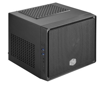

Du tar upp en bra fråga, tycker själv att inbyggnaden är svår att få bra.
Själv så började jag med att skruva fast allt på en plywood-skiva
och det funkade rätt bra tills det började flyga spånor.
Har sedan byggt in i en sån här
efter att rivit ur inredningen. Inte det bästa, men mycket bättre än tidigare. VFD får sitta på utsidan. Så jag följer med spänning vad du kommer fram till.
