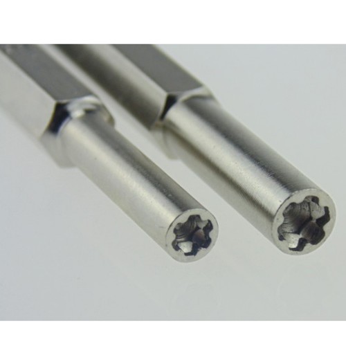

Man skulle kunna köpa "3.8mm 4.5mm Security Screwdriver Repair Tool For Nintendo".
Det är en hylsa med 6 vingar och sen med våld fila ner / bort hela hylsans vägg på 3 ställen.
Finns både som skruvmejsel och som bit för några kronor så det är inte dyrt att misslyckas.
Antar att det är 4,5mm som är intressant?
http://www.ebay.com/itm/281639543837
http://www.ebay.com/itm/181907355118
EDIT: Tänker lite på att tjejen brukar bli glad av att sladdarna ligger rakt på golvet när dom tex går in bakom soffan. Om det nu kostar 26kr att köpa båda skruvmejslarna så är det ju helt klart ett billigt sätt att göra henne glad på. Värt att testa.
netrunner
Inlägg: 5510
Ort: 127.0.0.1
Re: Vad är detta för säkerhetsskruv? Förlängningssladd..
Inlägg av netrunner »
Jag vet att min dremel-skillz suger.
Det är den lilla mejseln man ska ha. Den stora är så stor att den inte går ner i hålet.
Efter 30 sekunder med sliptrissa så var 6 tänder nere till 3 och 30 sekunder med en fil gav en passande tanduppsättning.
Funkar med viss svårighet.
Vi kan nog säga att det är en skruv nu.

Tänkte bara avsluta tråden med en bild :)
Tog äntligen tag i att få upp dosan och jag kände verkligen inte för att slipa till ett verktyg så att det passade för denna säkerhetsskruv.. Så jag tänkte att jag provar ett liknande verktyg, fast för bara två skåror och först var det lite svårt, men när jag fick in vinkeln så gick det att skruva ur skruvarna i kvalité med en spårmejsel, på ett ungefär.. Man glider loss, men det går :D
Slutligen så kan jag då säga.. Det var skruvar i denna dosa, inga nitar - lyckligtvis! Men jag kan nästa lova att ni som satsade på nitar får säkert rätt nästa gång jag ska plocka upp en skarvdosa, då lär det va nitar eller annat jävulskap som sätter stopp :P hehe
