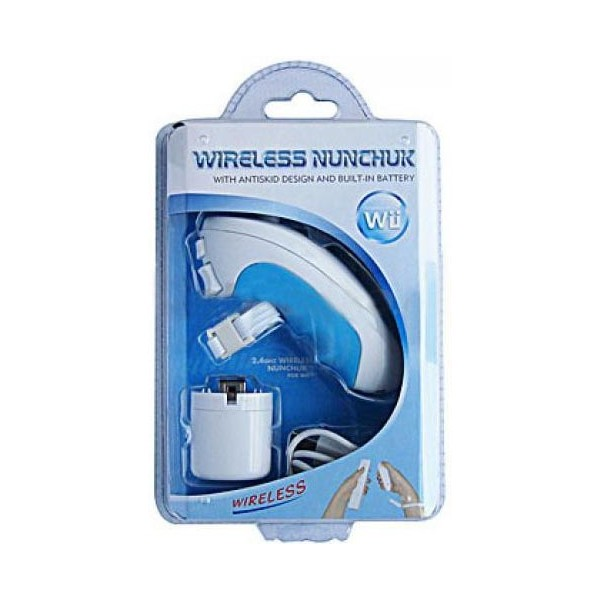

2015-12-22Beställde första delen till longboarden. En trådlös version av Nintendo Wii Nunchuken beställdes från Pryltokig.com för 199kr plus 49 kr frakt.
Den kommunicerar på 2,4 GHz bandet, och har en analog spak med två riktningar (en joystick), två knappar samt inbyggt gyro (skulle potentiellt kunna användas för att detektera fall).

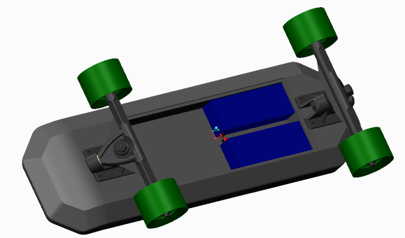

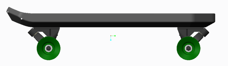

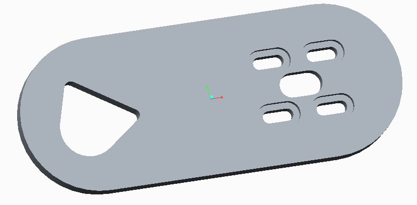

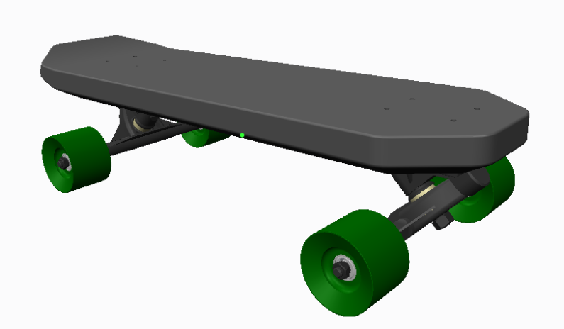

2015-12-23
Lite 3D-modellerande på gång. Baserad ungefärligt på Bolt Motion, men lite små-ändringar såsom en liten kick där bak. Eftersom jag använder standard RC-komponenter rakt igenom egentligen, så har designen lite begränsningar. Själva kroppen blir ca 40 mm tjock, så jag fasade några av kanterna för att inte ge lika ”bulkigt” utseende.
På bilden nedan ser man utrymmet där elektroniken är tänkt att huseras. Mest utrymmeskrävande blir de två batterierna. Tanken är att seriekoppla två Zippy 3SP1 4200 mAh LiFePo4-batterier. Utöver det har vi massa plats för ESC, och även lite elektronik som t.ex. mottagare till fjärrkontrollen, en mikrokontroller samt potentiellt positions och indikator-ljus för att kunna åka i mörker och en tuta (piezo-buzzer).
Truckarna och hjulen är nerladdade från GrabCAD, och kommer ersättas av modeller av de truckarna jag har hemma så småningom.

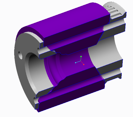

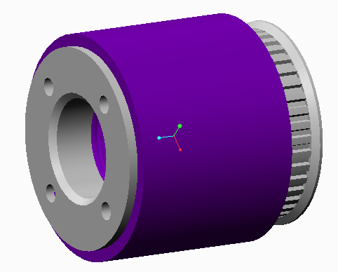

Två saker som kan göras under tiden är konstruktion av motorfästet samt det stora kugghjulet som ska fästas på hjulet. Dessa delar kommer 3D-printas, och åtminstone motorfästet kommer antagligen att förstärkas med antingen kolfiberväv eller kolfiber-garn. Om inte det håller så kommer de att tillverkas i aluminium.
Jag har börjat modellera det stora kugghjulet utifrån den generiska modell av truck/hjul som jag laddade ner på GrabCAD. Så fort jag kommer tillbaka från jul-semester kommer jag att modellera upp de hjulen som faktiskt kommer användas (Orangatang In Heat), och göra om kugghjulet. Hoppas de inte är alltför olika… :)
I alla fall, för detta projekt använder jag alltså helt standard longboard-hjul, borrar 4 hål igenom och monterar kugghjulet med M6-bultar.

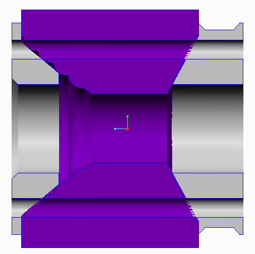

2015-12-26:
Jag modellerade mina Orangatang In Heata 83A 75mm-s hjul som jag fått av en kompis. Jag modellerade därefter om hjul-kugghjulet samt ett lock som bultarna ska spännas mot. Detta blir en första prototyp av detta, och 3D-printas under natten till i morgon!

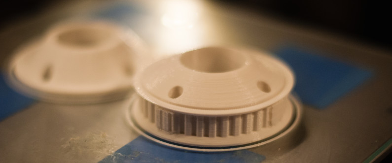

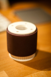

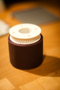

Printade i natt delarna som syns på bilden ovan. Printen blev okej, men insåg att på kugghjulet måste det fasas av lite för att inte gå emot trucken, ny version är redan på väg ut ur skrivaren, klar om några timmar. Nedan är bilder på när delarna sitter (ej fast monterade) på hjulet.
Nästa steg blev då att försöka borra hål rakt igenom hjulet. Första gick väldigt bra, men andra hålet borrade jag nån grad snett. Tror jag lyckats rädda det, får hoppas på det iallafall.
Måste hur som helst åka till Biltema och shoppa lite M6x80 bultar, låsmuttrar och även kolfiberväv och lamineringsepoxy som ska användas till brädan sen.

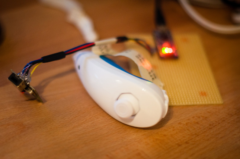

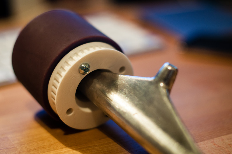

2015-12-30:
Skrev ut det nya kugghjulet med avfasad innerkant. Passar alldeles utmärkt med trucken nu. Har borrat två av hålen genom hjulet, och har här monterat kugghjulet med korta M6x25 skruvar jag hade hemma. Ska åka förbi biltema nån dag och köpa bland annat lite M6x80 bultar, så jag kan montera på riktigt.
Gick bättre än jag trodde att borra i hjulen. Designade kugghjulet så jag kunde tvinga fast det på hjulet och använda som borr-jigg. Funkade rätt bra, men svårt att få perfekt centrerat. Hamnade 2-3 mm offset från centrum nu, men hoppas på att det ska gå att justera när man spänner bultarna, alternativt att dom 2-3 millimetrarna inte ger upphov till allt för mycket vibrationer. I annat fall får det bli nya hjul längre fram, med bättre monteringsmöjligheter.
Fick även handkontrollen (Trådlös Nintendo Wii – Nunchuck) igår. Plockade direkt isär enheten som normalt kopplas in i Wii-moten (till vänster på bild) och lödde på kablar på undersidan på det som motsvarar GND, V+, SDA och SCL. Nunchucken pratar i2c, så jag kopplade in nunchuk-basenheten till en Arduino Nano (uppe till höger).
Efter mycket om och men fick jag till det. Framför allt svår att få mjukvaran att fungera, fick bara massa random värden från början.
Iallafall, har kopplat såhär.
Nunchuck – Arduino
Data – A4
Clock – A5
GND – GND
Power – 5v (ska egentligen vara 3V3, men använder man sig av det måste man även spänningsdela Arduinons data och clock-signaler, och funkar lika bra att strömförsörja kretsen med 5v som det verkar.)
Använde biblioteket och exempelkoden som finns på Arduinos egna ”Playground”, och fann att den funkade bra när jag väl ändrade i2C-frekvensen. Standard är 100kHz, men rätt många Nunchucks använder sig av 400kHz. Ändrade det, och vips så fungerade den. Kanske laddar upp mitt moddade bibliotek nån gång i framtiden om någon behöver. Fortfarande mycket att göra, nästa steg blir att fundera hur man vill använda kontrollen, har lite ideer, och tänker sno funktionalitet rätt friskt från kända Wiiceiver av Austin David. Han har publicerat en del av sin kod också, så kanske blir att sno den rakt av, och sen modifiera efter hand.

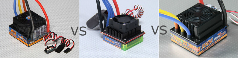

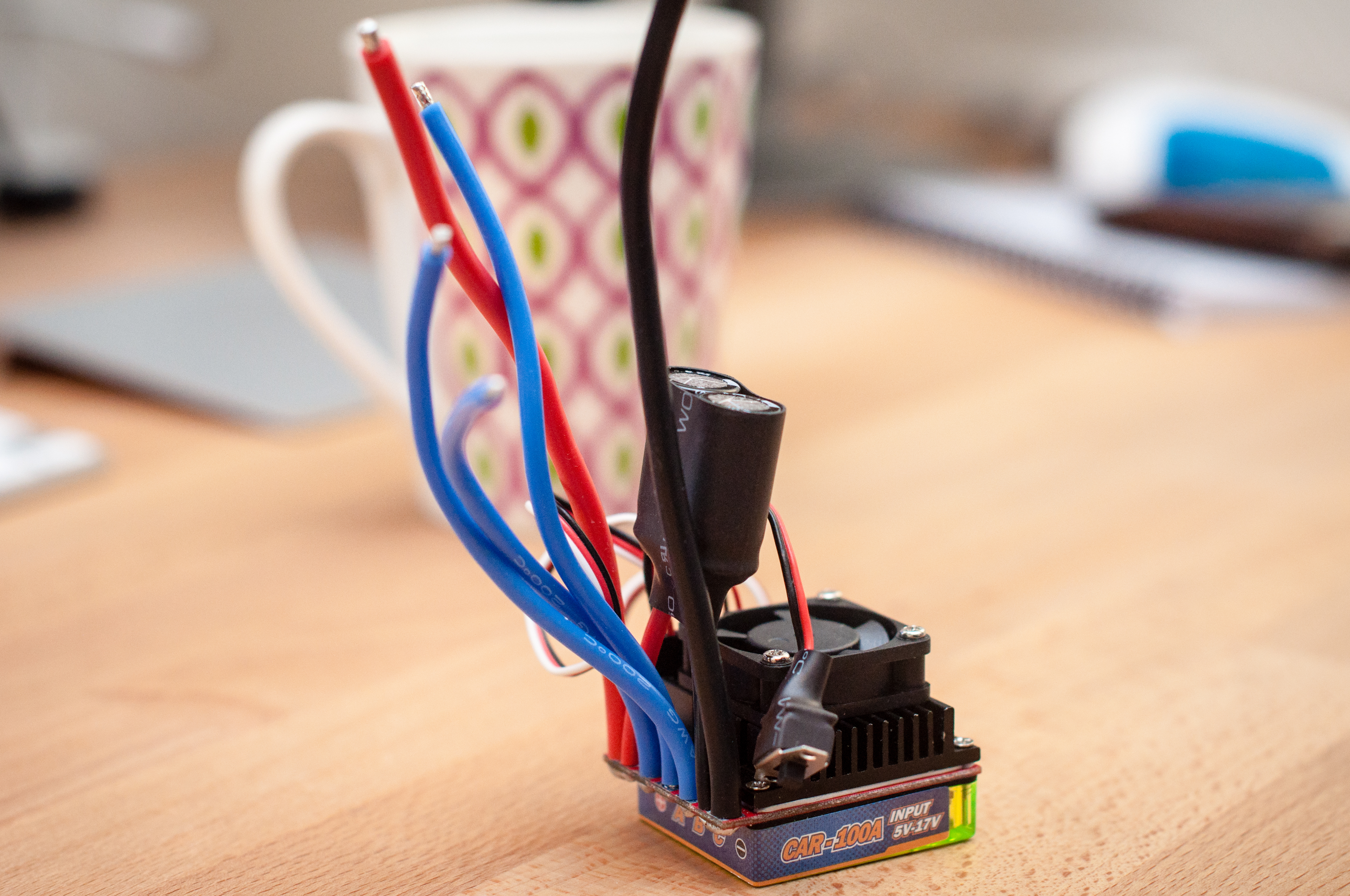

Insåg nyss att jag råkade beställa fel ESC. Tänkte från början beställa HobbyKing 150A Car ESC, som är specad för 6 LiPo-celler (ungefär samma spänning som LiFePo4 som jag kommer använda). Hade innan detta ratat Hobbyking 100A Car ESC då denna bara är specad för 4 LiPo-celler. Detta hade jag dock glömt när jag väl beställde, och kom fram till att 100A borde räcka (trots att det inte var den viktiga specen för mig).
Alltså har jag ”fel” ESC på väg hem. Hittade senare denna artikel som studerade just Hobbykings 80A och 120A Car ESCar, och som kom fram till att dom klarar 6S utan problem, så min (vaga) förhoppning är att samma ska gälla min. I annat fall får jag väl beställa antingen 150A ESCn eller 80A ESCn (exakt samma som i artikeln ovan) och se det som en läropeng.
Den jag beställt kommer med all sannolikhet på måndag, så testar då och ser om det fungerar!

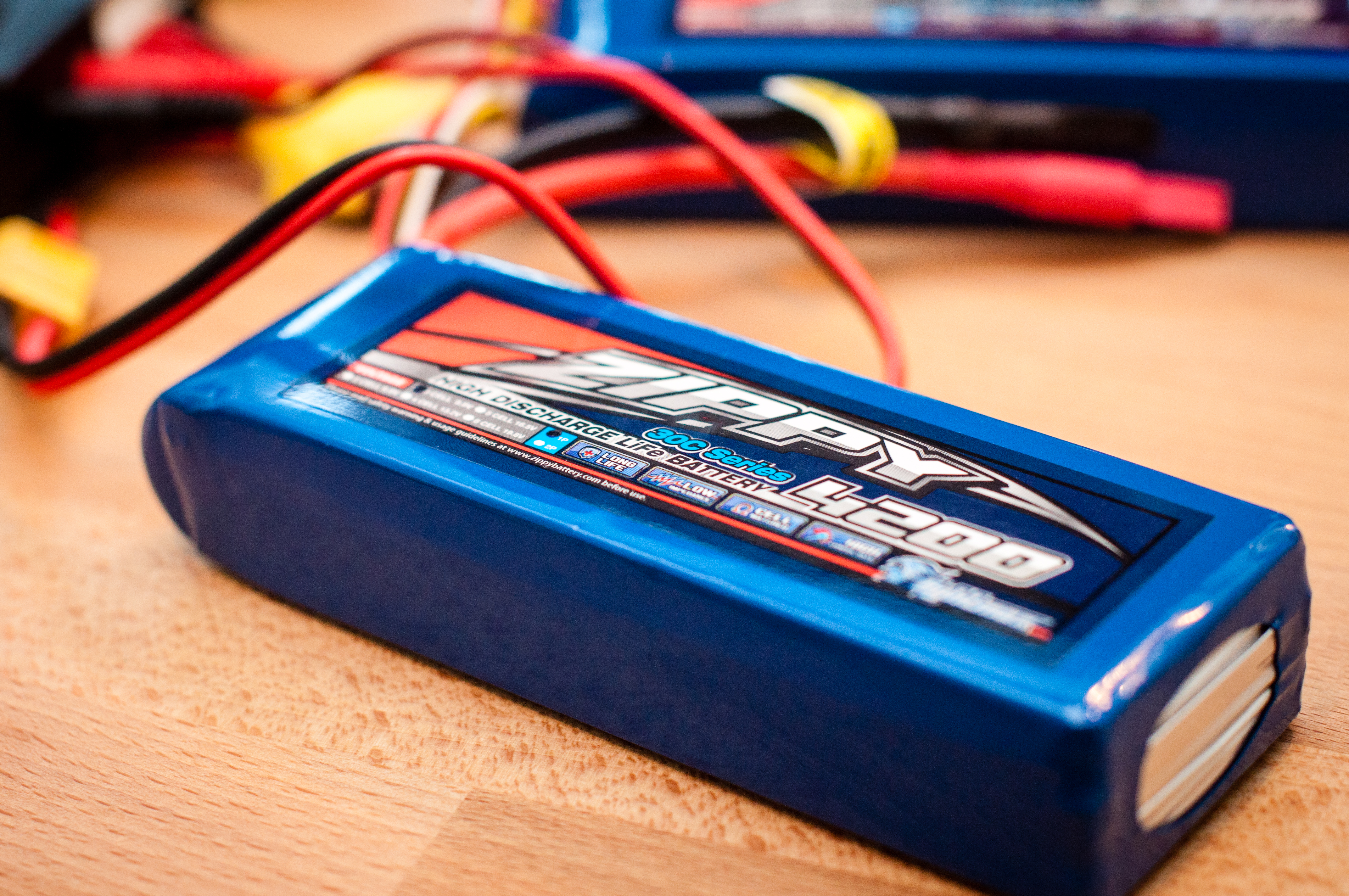

2016-01-05:

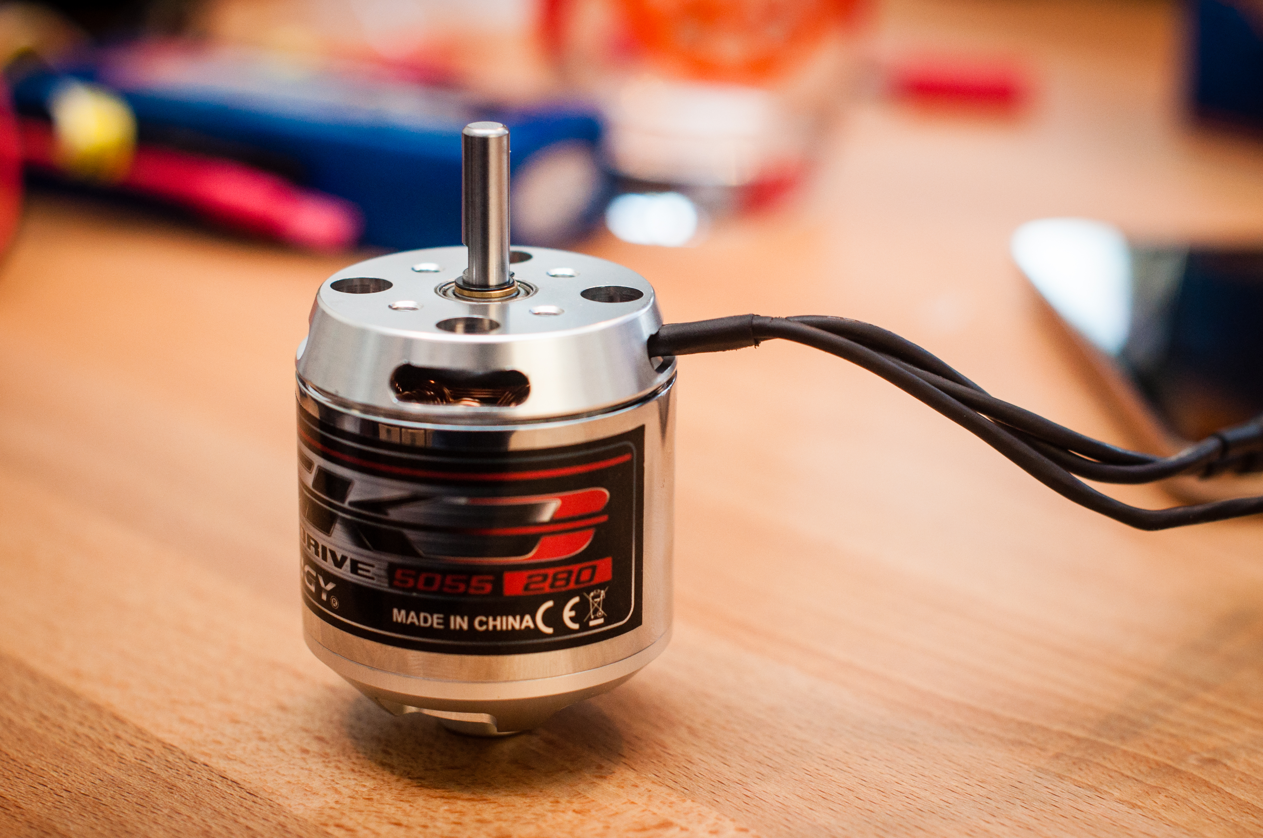

Fick leverans från HobbyKing idag. Batterierna är redan på laddning. Måste fixa några banankontakter att montera ESCn med, montera motorn i nån form av ”testbänk” och sen blir det initiala tester.
Här är testbänken jag ska printa under morgondagen:

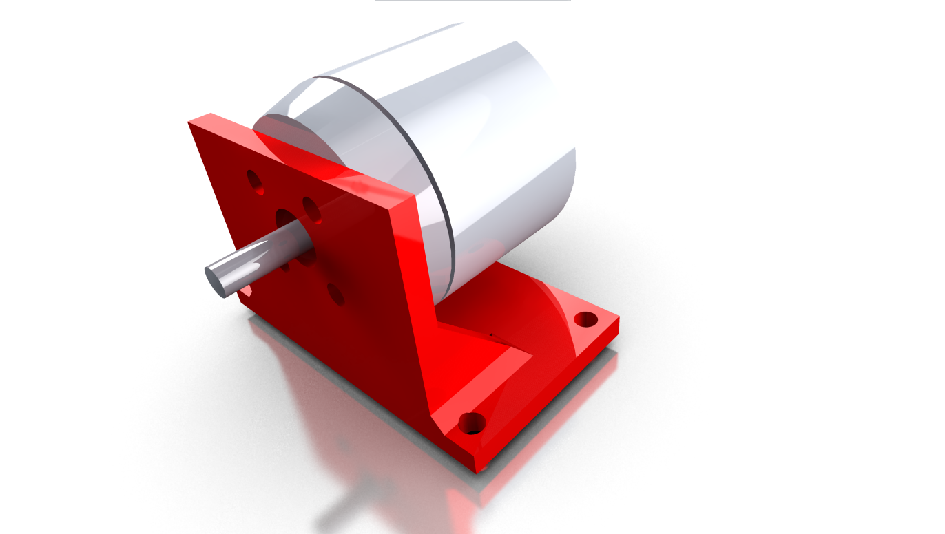

Kikar fortfarande på hur jag ska lösa själva motorhållaren. Lutar mer och mer att försöka fixa ett aluminium-fäste som TIG-svetsas fast på trucken. Lite lurigt, men känns som att det inte finns någon bra lösning för att 3D-printa fäste/motorhållare till just mina truckar.
Håller på just nu att printa en prototyp på detta potentiella motorfäste som är tänkt att vara i aluminium. Väntar fortfarande på rem och kugghjul för att göra sista anpassningarna på hur motorfästet ska se ut, så nu är det främst ”interfacet” mot trucken som jag försöker omptimera. Ska som sagt svetsas så måste inte vara perfekt, men vill ha det så tight som möjligt.
Bilder på nyankomna delar nedan:
