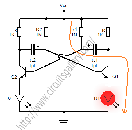

Angående blinkerskretsen finns flera lösningar, till detta rekommenderar jag något som heter "multivibrator", varför? För jag tycker den är både snygg och lätt att lära sig. http://2.bp.blogspot.com/-zgtT-osyiQE/T ... istors.GIF
Googla på det så här du en fin oscillerande krets.

Det känns ju helt snurrigt till en början att bara ena sidan av kretsen skulle vara aktiv åt gången..
Wikipedia-artikeln om multivibratorer hjälpte mig knäcka nöten, men rent logiskt ville jag först hävda att strömmen går båda riktningarna samtidigt, som en förgrenad bäck.
Men jag blir inte riktigt klok på all fack-terminologi på wiki-sidan...
Får en sådan krets en stabil cykeltid, oberoende av batteriets laddning?
Eller kommer blinkers-frekvensen att sjunka märkbart över en urladdning?
Är det samma "problem" med en 555-krets?

Om du ändå har step-down till annat så kan den ju även driva multivibratorn.
Frekvensen påverkas en del av spänningen, men påverkan är inte enormt stor.
