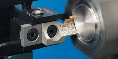

Ska svarva ur ett drevämne till motorcykeln. Kommer att spänna upp det i centrum med en jigg i svarven och sedan svarva utanför centrum så jag får ett större centrum.
Fråga är vilken typ av stål som är lämplig till en sådan operation?

Jag misstänker att det är ett axialstickstål du behöver.

1= centreringsbit som skruvas fast i drevet och spänns fast i svarven
2= nuvarande centrum
3= nytt centrum
4= ytterkant på drevet.
Har googlat axialstickstål men får ingen klar bild av hur ett sådant ser ut

Lägg in bild på det drevet du vill bearbeta, finns säkerligen annat sätt att bearbeta på.

Låt någon fräsa det. Alternativt spänna utvändigt.

Säger som Sastrom fräsa för du ska väl ha hålmönstret också?

Borra hålen först.
Sedan är det bara att spänna upp utvändigt, indikera så att du får hålet i centrum och svarva upp innerdiametern som vanligt.

Måste spänna invändigt för chucken är för liten för att spänna drevet utvändigt

Har du tillgång till styrd fräs med lite nogrannhet så borde du både kunna borra hålbilden och fräsa runt i hålet.
Såg denna sida http://www.nikasilproffsen.se/
