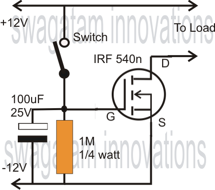

Jag har byggt en brytare som jag ska använda till en länspump i båten.
Meningen är att jag ska använda en mosfet som styrs av en magnetbrytare för att sätta på / stänga av pumpen.
I vanliga fall brukar brytare till länspumpar fungera så att när vattnet når en viss höjd (tex 6cm) och sedan sluta när det når en lägre höjd (tex 3cm).
Jag tänkte istället ha en fördröjning på avstängningen så att pumpen pumpar en viss tid efter att magnetbrytaren slagit ifrån.
Jag byggde denna krets, och den fungerar utmärkt:
Den fungerar utmärkt när jag använder vad som helst annars som brytare förutom en magnetbrytare.
Problemet är att magnetbrytaren brinner upp varje gång....
Jag har tidigare byggt liknande kretsar (men utan fördröjd avstängning) och då har det aldrig varit något problem...
Så min fråga är: varför är det skillnad nu? Och var ska jag göra för att det inte ska hända igen? Ett motstånd i serie med brytaren? Men det ska ju inte gå någon speciellt hög ström genom brytaren?

Det är uppladdningen av kondensatorn som ger en hög stötström vilken bränner reed-switchen.
Ett motstånd i serie med switchen kan nog vara lämpligt för att få den att överleva.
Men om du har en nämnvärt hög ström genom transistorn hade jag nog rekommenderat att du har lite mer elektronik till gaten för att få snabbare omslag. Nuvarande ger en hel del värmeförlust då omslaget till "av" går långsamt i och med den långsamma urladdningen av kondensatorn, och med ett motstånd i serie med switchen blir även påslagningen relativt långsam.

När kondensatorn är urladdad och strömställaren sluts kommer en relativt stor ström att flyta genom strömställaren. Kondensatorn kan nästan ses som en kortslutning i det ögonblicket.
Kolla vad strömställaren tåler i ström, ta sen halva den strömmen samt matningsspänningen och räkna ut lämplig resistans med ohms lag.
Placera ett motstånd av närmaste standardvärde i serie med kondensatorn.

Genom att placera motståndet iserie med KONDENSATORN så blir tillslaget relativt opåverkat av tidskonstanten för uppladdningen.

"Så min fråga är: varför är det skillnad nu? Och var ska jag göra för att det inte ska hända igen? Ett motstånd i serie med brytaren? Men det ska ju inte gå någon speciellt hög ström genom brytaren?"
Har du kollat hur strömmen rusar genom tungelemetet dom första µs när den sluter - det är förmodligen många 10-tals ampere eftersom 100µF agerar som kortsluten innan den laddas upp.
Detta är en klassisk desigmiss när det gäller tungelement och bästa sättet att få en tungelementrelä att klibba sig är just att kortsluta eller koppla mot kondensatorer utan seriemotstånd eller annan strömbegränsning - svetsningar av den typen kan man få redan vid enstaka µF på kondensatorn.

tungelementet dör av uppladdningsströmmen till 100uF kondingen...

Förresten, du bör byta kondensator till en med högre spänningstålighet.
Kondensatorn är ju märkt till 25V, och du lägger 24V över den, du vill ha viss säkerhetsmarginal upp till kondensatorns spänningstålighet för att den ska överleva någon längre tid.

Slutsatsen blir att jag sätter ett 100 ohms-motstånd i serie med tungelementet så borde det lösa sig :)
Jag har inte riktigt samma komponenter som i bilden, jag modifierade lite för att passa bättre, så jag kör med:
12V - bilbatteri.
IRF1404 (ska klara typ 200-300W, 40V, 200A) Motorn är på 12V 9-12A.
500uF kondensator (25V)
100kOhm motstånd
Då får jag 40 sekunders urladdning på kondensatorn i praktiken, vilket jag tror blir lagom lång fördröjning.
Motorn pumpar 95l/minut, så då får jag 50-60l extra pumpat efter frånslag vilket ska vara mer än tillräckligt.
Att det blir lite segt vid tillslag och frånslag spelar inte så stor roll.

Nu har jag köpt ett nytt tungelement och satte ett motstånd i serie med det och kretsen fungerar utmärkt :)
Pumpen pumpar otroligt bra så jag minskade tiden till 20s istället genom att byta ut 100k motståndet mot ett 50k.
Tack för hjälpen!

Du kunde ha gjort det smartare ändå.
Istället för att halvera motståndsvärdet för att minska tiden, kunde du minskat kondensatorns värde. Resistorer kostar i princip samma pengar oavsett resistansvärde. Ett mindre värde på en kondensator spar pengar och utrymme. Desutom minskar stömstöten i början av uppladdningscykeln.
