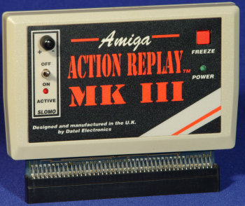

Troligen helt ovesäntligt i denna tråden.. men en sån här hade jag till min Amiga 500 i alla fall, fixade en till lillebrorsan åxå... tidigt 90 tal var det..

Sån där har jag också, men den kom lite senare.
