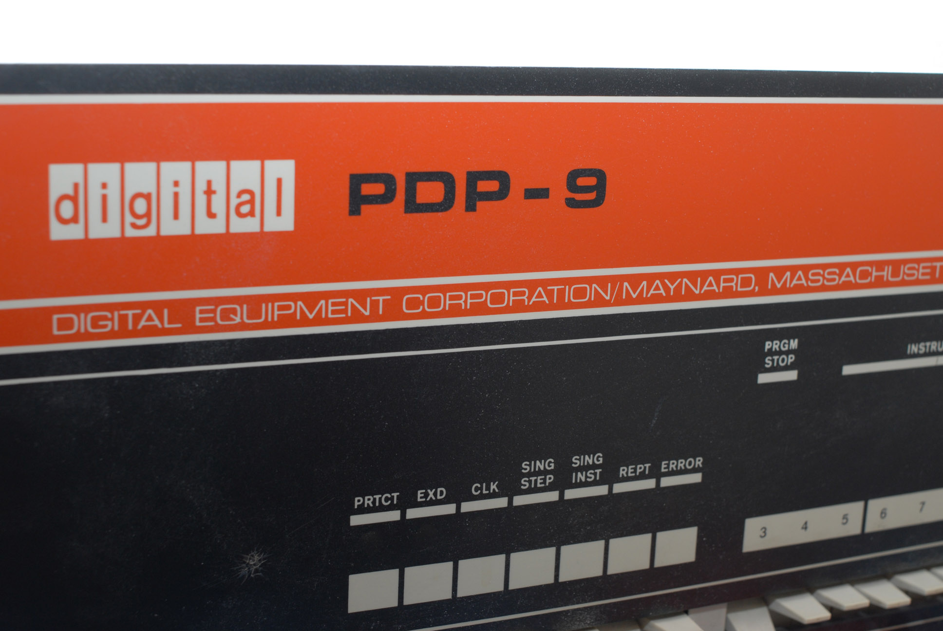

Och för dom som inte vet hur sällsynta dom här maskinerna är så gjordes det bara 445 ex i serieproduktion.
(Källa http://www.ricomputermuseum.org/Home/eq ... /dec-pdp-9 )
Enligt den sidan finns det bara nio maskiner bevarade i världen. Två i Sverige varav den ena står hos MattisLind. Är det här den andra eller är det en ny som har dykt upp? Vad är det för serienummer på din maskin?

Detta är den andra nya som RICM skriver om. Denna har som sagt serienummer 203. Men min är äldreG_Axelsson skrev:Kul!
Ser fram emot den nya tråden.![]()
/Göran
Något mindre sällsynt. 755 tillverkade. Kommer nog en tråd om denna med. Men det är en femårsplan att bli klar till 50-år jubileet.

Ja, de har lagt till information om min lite mitt i texten utan att läsa igenom helheten. Det ser konstigt ut. Det finns bara två kända i Sverige. Totalt 10st (om man räknar ihop de som finns uppräknade på deras sida, det stod att det fanns nio stycken innan min omnämndes).
Denna tillverkades som det står i 445 exemplar och är en 18-bitars maskin. Den är en efterföljare till PDP-7 (som är känd som datorn Ken Thompson implementerade UNIX på för första gången 1969). Dubbelt så snabb som PDP-7 och medlem i 18-bitars familjen PDP-1/4/7/9/15.
Den här datorn verkar vara i ganska bra skick, men det fattas lite småsaker. Inget som är omöjligt att ersätta.

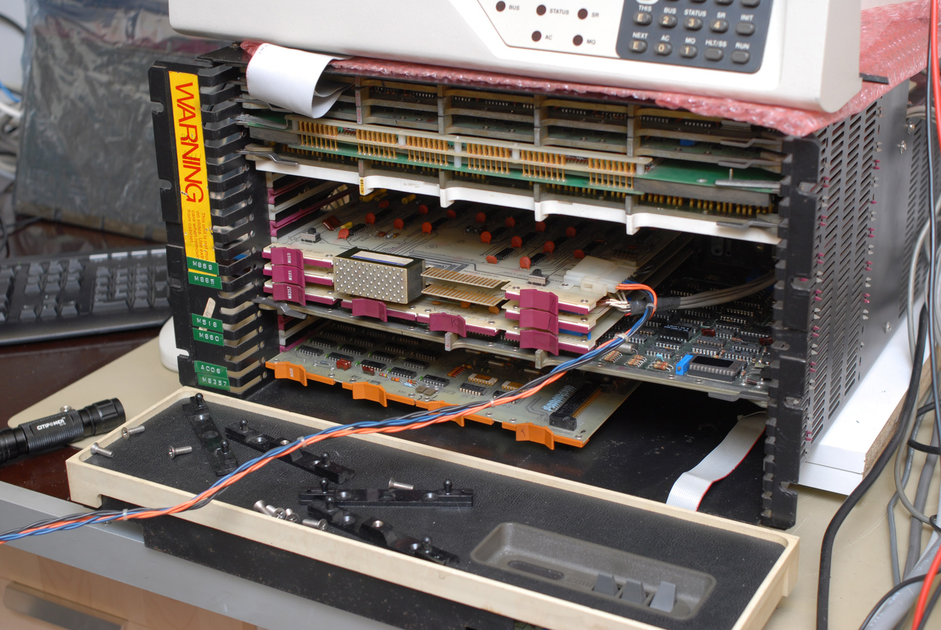

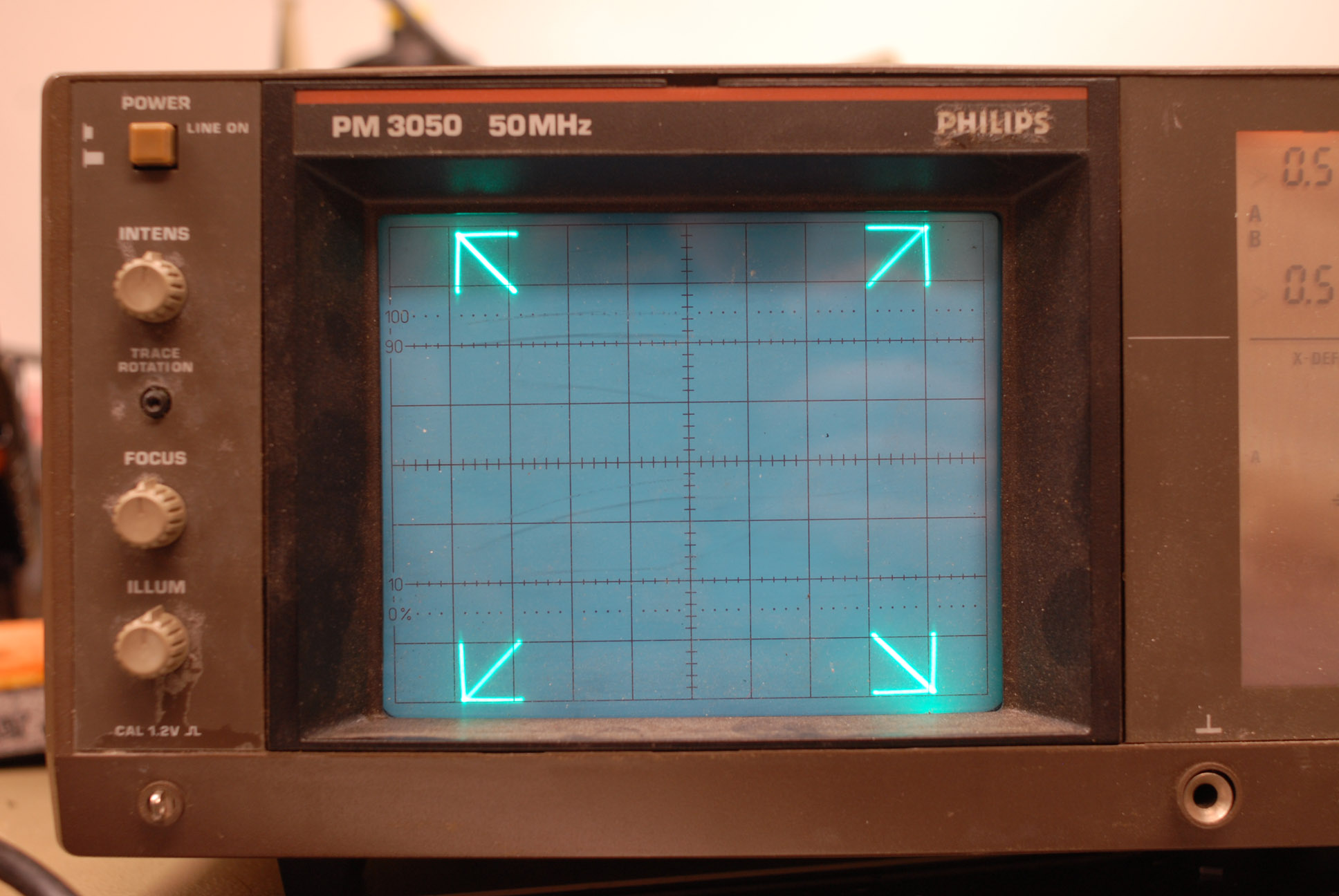

Jag har jobbat lite med 8:an igen. Tillslut fick jag tag i ett gammal analogt oscilloskop så jag kunde testa X-Y grafikkortet. Man styr strålen med två DA-omvandlare på tio bitar samt en kanal för Z som är för att slå av/på strålen.
Här, de två översta quad-korten är XY-grafikkortet. M885 och M869. Det översta kortet har -15V/+15V in, det understa är utgångarna till displayen.
Fick skarva på några bitar RG58 som jag krimpte på BNC-kontakter på. BNC-kontaktlådan var givetvis tom, men en utflykt till Electrokit i Malmö löste den saken.
Helt otroligt. Det fungerade direkt! Oscilloskopet får duga som skärm tills vidare. På önskelistan står en Tektronix 604 XY-skärm eller en DEC pryl som jag inte minns numret på. Detta oscilloskopet tycker jag är surt, det är digitalt kontrollerat så det ställer sig i defaultläge när man stängt av det. Så är det inte om man har rattar och knappar.
Sen fortsatte jag med att testa en sak. Boot-knappen på "programmers console" fungerar inte. Den på "limited function panel" fungerar dock, så det är inget stort problem. Men irriterande nu när jag vet om det.
Sen plockade jag fram FPP8, flyttalsprocessorn. När jag satte den i bakplanet så fungerade inte något länge. Antar att någon/några signaler lastas ner. Nu satte jag den direkt under processorkorten, men i manualen står det att de ska sitta under minnena. Så nära som möjligt. Jag såg bara att det var skrivet med kulspetspenna på varningsdekalen var de hade suttit. Men det behöver inte stämma. Nu har jag flyttat upp minneskorten så de sitter direkt under CPU-korten (som på första bilden). Ska kolla vad det står om detta i loggboken.

KUL att VC8E funka direkt!
M869 ser ut att vara ett ganska enkelt kort. Är det andra av likvärdig komplexitet? Jag funderar såklart på om man skulle nytillverka en batch eller två
Mycket snygga bilder du tar, det är en fröjd att titta på.

M885 har ganska mycket komponenter men är inte komplext alls. Ca 10 IC kretsar och sedan många transistorer och motstånd och potentiometrar av bra kvalitet och bra toleranser. Saken är att kortet implementerar två stycken 10-bitars DA-omvandlare med diskreta komponenter. Om man bara är ute efter funktion så löser någon enstaka IC-krets allt, man borde således få in hela grafikkortet på ett quad-kort inklusive nätdelen för-15V/+15V som nu sitter i racket.

Hur är det, ska X/Y-signalerna egentligen vara terminerade och i så fall med vilken impedans?
Jag är rätt övertygad om att de flesta som sitter på ett helt analogt oscilloskop nog kan tänkas byta med ditt. Ditt verkar ju ha lite bonusfinesser.
Hur ser en stor X/Y-skärm ut invändigt? Kör även de med plattor och elektrostatisk avböjning som oscilloskop, eller kör de med spole som vanliga skärmar?
Om de kör med spole så borde det väl i värsta fall gå att bygga en sådan skärm om man utgår från en vanlig skärm/TV.

Jag vet inte om signalerna har någon angiven har någon specificerad termineringsimpedans, jag skulle gissa på 50Ohm eftersom grafikkortet är konstruerat för oscilloskopskärmar.
En stor XY-skärm är npg konstruerad som ett oscilloskop. Jag tror man bara tog ett större rör och struntade i tidbasgenereringen samt ingångsförstärkarna.
Det är faktisk mitt oscilloskop, det tillhör en kompis. Tror dock inte han vill ha det tillbaks.
