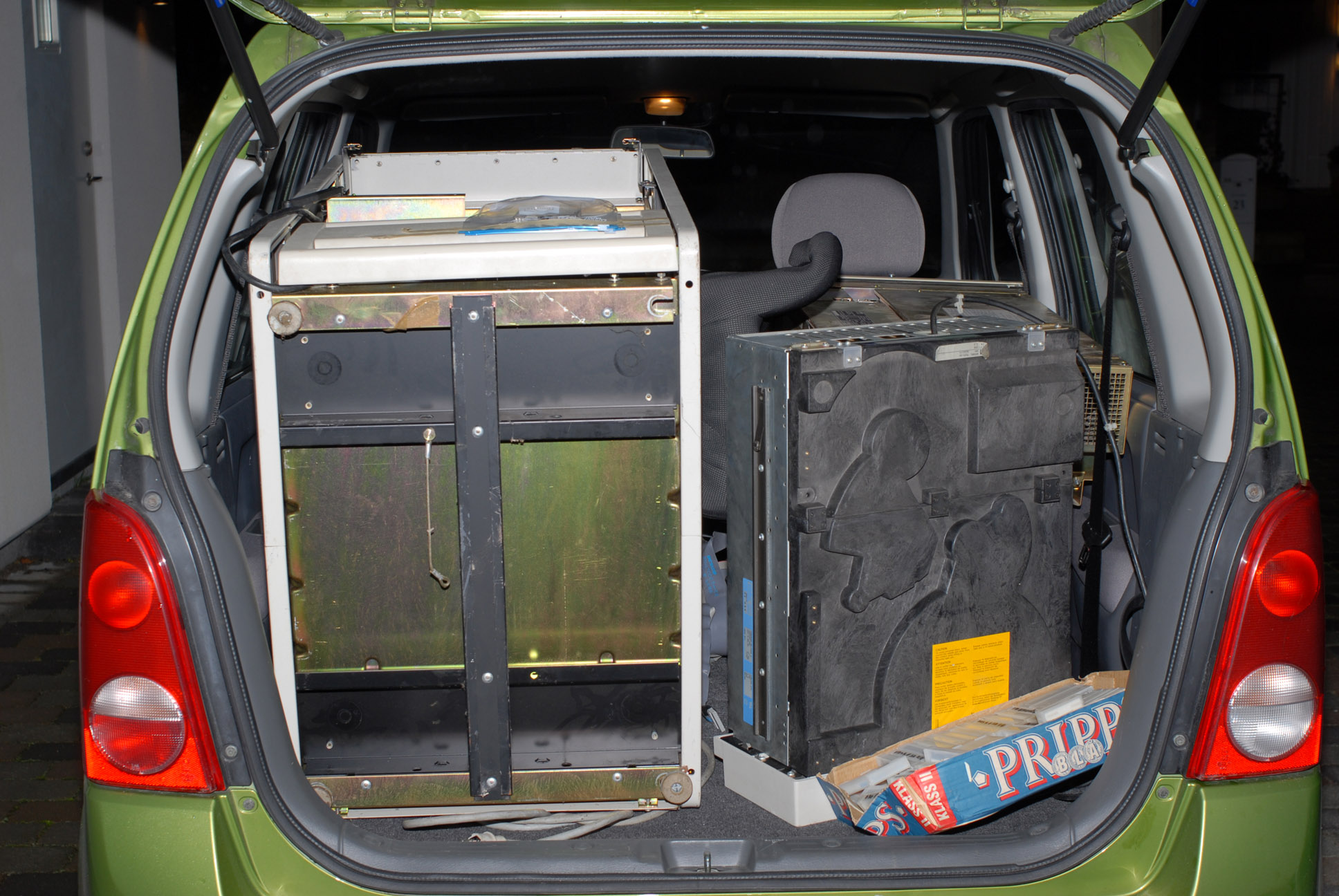

Lite OT men kul ändå!
Nu är det bevisat! Det går att få in en VAX i en Opel Agila. Det är dock en liten VAX, en VAX11/730 med R80 (eller heter det RA80) diskstion och bandare.
Det är dock inte möjligt att få ut den om man är själv. CPU:n och bandaren fick jag ut tillsammans med allt "löst" men racket och diskstationen är kvar. Jag orkade lyfta ur diskstationen men kunde inte ställa ner den så den hamnade med stor möda i bilen igen. Den rackaren visade sig väga 66kg enligt google! Det är mer än jag (är ingen stor kille!).
På söndag kommer hjälpen. Tur att detta är andrabilen.

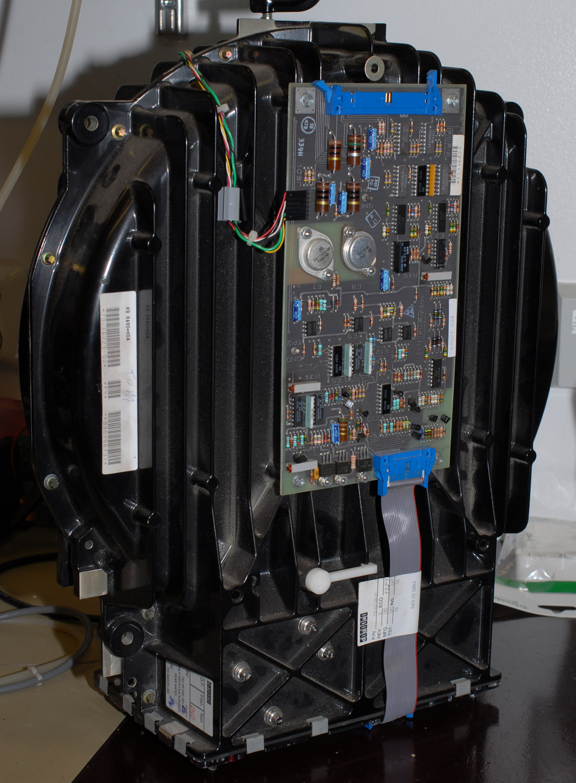

Detta är HDA:n som bqt nämner, Hard Disk Assembly. Jag fick två extra, består av skivor och läs/skriv-armar och lite interface elhttp://www.abc80.net/docs/DEC/vax/11-730/DSC_2 ... PGektronik. På andra sidan sitter det ett remhjul och något som jag tror är en tacho givare. Det stämmer med att det är R80, det strå så på fronten. Lars (jag vet att några här känner till honom) sa att driven var på 80MB, så här har man kommit ner under ett kilogram/megabyte.bqt skrev:Det lär nog vara en R80. Själva HDAn är samma som i RA80 och RM80, men annan interfaceelektronik.

Re: PDP-8a renovering
Nä, den är på runt 120 Mbyte om jag inte minns fel. RA81 som kom senare var på runt 450 Mbyte. Otroligt tunga. Tydligen är det ett vanligt problem med dessa att den kraftiga anspänningen i remmen gör att lagren till sist slits ned i HDA och att skivan tiltar en aningn varpå huvudena kraschar... Så den är nog bra med reserv-HDA:er.anders_bzn skrev:Detta är HDA:n som bqt nämner, Hard Disk Assembly. Jag fick två extra, består av skivor och läs/skriv-armar och lite interface elhttp://www.abc80.net/docs/DEC/vax/11- ... PGektronik. På andra sidan sitter det ett remhjul och något som jag tror är en tacho givare. Det stämmer med att det är R80, det strå så på fronten. Lars (jag vet att några här känner till honom) sa att driven var på 80MB, så här har man kommit ner under ett kilogram/megabyte.
R80 användes bara i 11/730 med den inbyggda diskkontrollern RB730. RM80 hade Massbuss interface och RA80 hade SDI.
