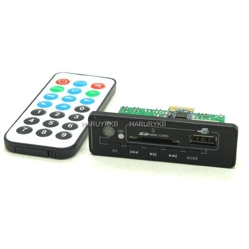

Snabb sök på eBay:Jazzgossen skrev:Det låter ju intressant. I tidigare tråd, vg se första inlägget tipsades om T-amp och en fördel var enligt de som skrev där att man kunde koppla in dessa direkt till 12 V DC utan någon 230-volt inverter. Gäller de dessa också? Har du länk till något exempel så jag förstår mer vilken sort du menar?Men det finns billiga moduler från kina med FM/USB/Bluetooth och en liten stereoförstärkare i samma modul.
http://www.ebay.com/itm/Bluetooth-5V-mp ... 4d0e50e41f
Den här typen av moduler är enormt populära här i Asien, kvalitén är nog inget vidare men de fyller sin funktion.
Dessa sitter i alla billiga "datorhögtalare" osv som går att köpa överallt, från matbutiker till marknader.
Finns även utan förstärkare, så man kan använda till en TA2020 eller liknande.
Då kanske det låter bättre, för det är ju inget kvalitetsljud ur den inbyggda förstärkaren direkt
