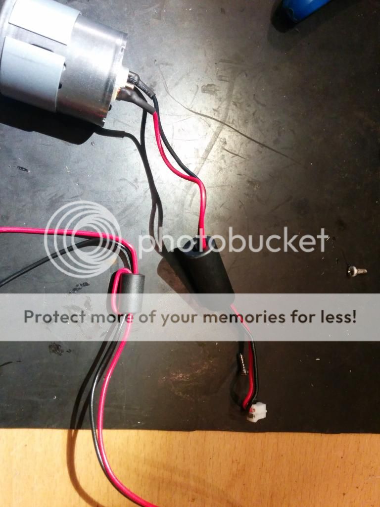

vad är dessa hylsors funktion?
teljemo
Inlägg: 1626
Ort: Getinge
Inlägg av teljemo »
Som rubriken lyder.. Bara funderade på detta :)

De är gjorda av ferrit och är till för att avstöra. Trär man igenom en ledare genom en ferritring motsvarar det ett varv.

Ok.. Störa intill liggande kablage eller vadå?.. Sett sånanhär på mobil laddare och adaptrar..

Ja, hur långt det "når" varierar ju, men det handlar om radio (RF) störningar.
Men det kan handa om t.ex en granne i ett hyreshus, om det är illa.
Det beror också på vad som störs, hur känslig den utrustningen är.
Problemet har generellt ökat med större andel switchade laddare
och liknande, de gamla linjära modellerna störde nästan ingenting...

Nu är det en borstat motor - och de avger ju mycket gärna störningar så det är störningarna ut från motorn som dämpas.
Och det finns krav på hur mycket utrustning får störa - samt på hur mycket de ska tåla utan att knasa sig. i detta fall är det dock en fråga om att stoppa motorns störningar innan de sprider sig för långt.

I princip kan man väl säga att de där ferriterna ska sitta så nära motorn som möjligt för att inte ledarna ska fungera som antenner som strålar ut en massa störningar.

En f.d kollega till mej berättade att när han började på sitt första jobb (en tillverkare av kontorsmaskiner) så var hans huvuduppgift att öppna kartongerna till de helt nya maskinerna, löda loss två kablar, ta fram en ferritring, sticka igenom dom ett par varv genom den och löda tillbaka kablarna igen för att sedan packa ner maskinen och öppna nästa.
Annars gick inte maskinen igenom svenska störningskrav, däremot var den godkänd utan i övriga europa :)
