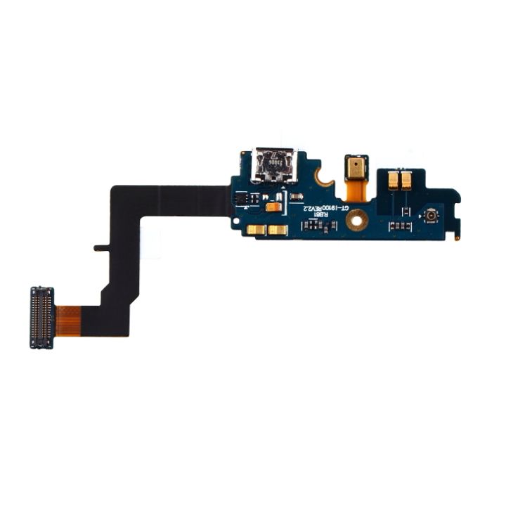

Min tjej har en SGS2 som hängt med i ganska många år.
Plötsligt märkte vi att den ibland inte ville laddas, något som blev värre med tiden. Till slut gick det inte alls.
Jag tittade in i laddningsporten och det såg ut precis som att det stack upp en tråd.
Jag pillade bort den med en skruvmejsel och efter det fungerade det ett par dagar, men nu går det inte igen.
Jo det går om man pressar in laddsladden hårt in i kontakten.
Det måste väl bero på kontakten? (edit ja, har testat flera laddare :) )
Först tänkte jag att man kan lämna bort det så att någon löder dit en annan kontakt. Men nu såg jag att hela kretskortet kan köpas jättebilligt.
http://www.ebay.com/itm/USB-Dock-Chargi ... 1e84cfe729
Ska jag köra på och testa tycker ni eller missar jag någon detalj här?
Ser inte allt för svårt ut att byta den.

Jag tycker att S2'an är väldigt lättreparerad. Så jag skulle nog byta själv.

Min betedde sig likadant: laddade inte medan allt såg OK ut.
Med en synål petade jag ut allt ludd från kontakten i telefonen så att ladddarens kontakt kunde komma tillräckligt djupt, och se´n fungerade allt.
Det var till en början svårt att se att det faktiskt var ludd som orsakade problemet, så titta noga, det kan vara problemet.

Jag har bytt två st laddkontaker på bonusdotterns SII.
Det tar ca 30 minuter att göra om man inte gjort det nyligen.
Bara att beställa reservdelen från http://sparepart.dk/reservedele-100205/ ... r-23-p5930
Kommer hem på några dagar, sen är det bara att byta.
Frågan om det är lönt att vänta för att spara någon hundring...
Problemet uppkommer om man använder telefonen samtidigt som man laddar den (eller låter den ligga i sängen medans den laddas, vilket är dumt av flera skäl).

Tack för tipset!
Jag beställde dock på ebay, sparar över 300 kr när man tar med frakten så det får väl vara värt väntan.
http://www.ebay.com/itm/121347793105
Jag tror att det just är detta som varit problemet. Hon har inte varit så värst försiktig när den laddats.

Mission failed :evil:
Den nya jag fick hem ser annorlunda ut. Det fattas komponenter som ni kan se på bilden.
Kan detta ha någon betydelse?
Konstigt nog visar bilden i annonsen att dessa komponenter finns med. Har de rationaliserats bort tro?
Telefonen startar inte alls med den nya laddningskortet.
Sätter jag tillbaka det gamla startar den som vanligt, så det är inte så att hela telefonen gått sönder 8)

Det är ju olika revisioner, vad hade du väntat dig?
Framgår rätt tydligt i alla instruktioner att man måste ha samma revision som den man redan har.
Gör om, gör rätt... :vissla:

Nej, där har du fel :)
Jag beställde den i sista länken, INTE första länken.
Där ser man tydligt att det är Rev 2.2 på bilden
edit: Men bra, då vet jag orsaken...

Förresten, om någon hittar tråden i framtiden och har behöv av en Rev 2.3 så skickar jag den gärna mot porto.
Fick refund av säljaren nu och har beställt en ny. Den här gången från UK. :P

glemmy. Jag tar gärna kortet. Titter just med en kompis pojkes S2 som har just v2.3 där man kan se att padarna släppt från kortet och kontakten vickar. Det är troligen ocskå sprickor i ledarna på kortet så att det är glapp i flera anslutningar. Går säkert att laga genom att limma kontakten och dra trådar men byte är ju enklare och säkrare.

Plockar du isär telefonen så står det i varje fall på det lilla kortet som laddningsporten sitter på.
http://i761.photobucket.com/albums/xx25 ... 1979f1.jpg
Men det borde nog finnas en enklare metod för att få reda på detta.
