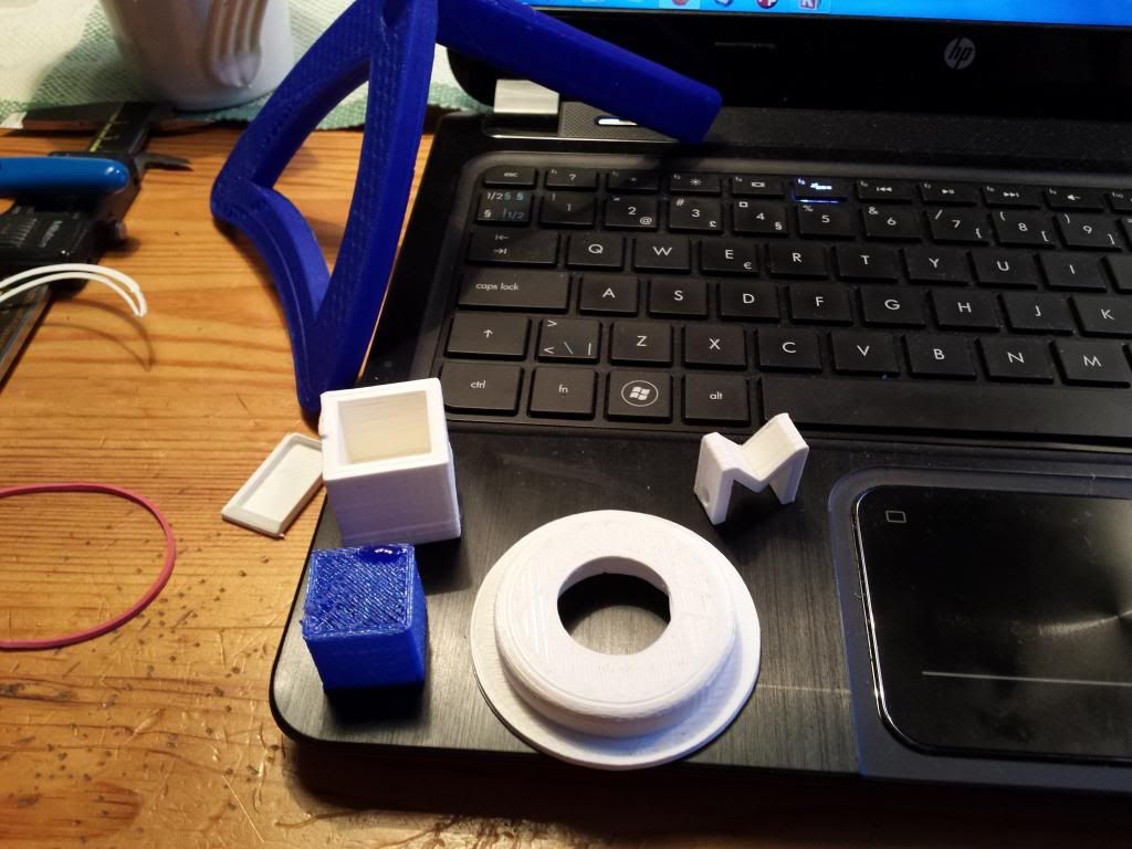

It´s Alive!
Lödde om lite skumma lödningar samt att det kanske var dålig kontakt mellan jumprarna, nu funkar det i allafall :D
Ska försöka fota lite av printarna och lägga upp sen.

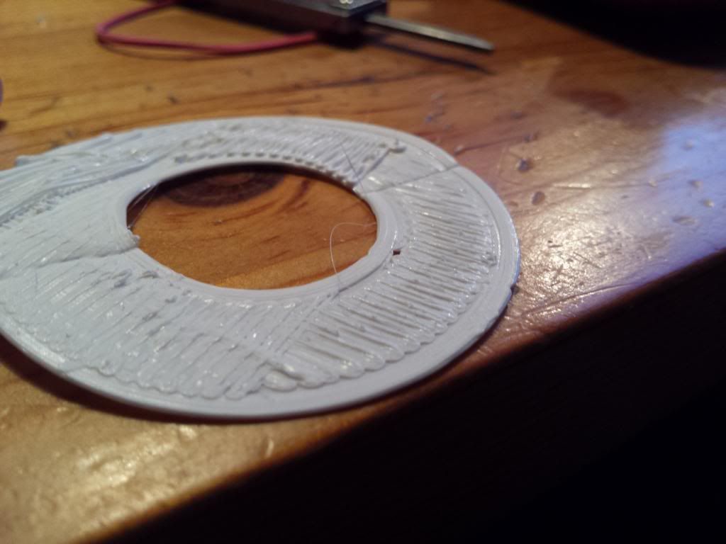

Har kört ut lite provbitar men har lite problem med hur jag ska ha inställningarna, får såna gropar på första lagret (Bild2).
Är det någon som har lite tips på vad som kan va fel?
Första lagret
Har kört 215c
Höjd 0.4
30% av 30mm/s i matning
Efter första lagret
200c
0.2
30 mm/s

Inlägg av hawkan »
Ser ut som munstycket går för nära glaset. Det ser ut som brett "spår" av plast,
spåren borde ligga tätt ungefär kant-i-kant, kan toucha varann en hel del, men inte överlappa
så mycket som för dej. Till slut kör munstycket i något och motorerna kuggar över,
det har hänt på andra varvet.
Lyft upp hotenden 0,1-0,2 mm. Har du 0.4 mm munstycke?
Isf tycker Cura att 0.3 mm är lämplig tjocklek för första varvet, 3/4 av munstyckets storlek.
Eller så extruderar du för mycket plast och då är det sänkning av det som gäller såklart.
Förresten kul att se att du kom igång den!
