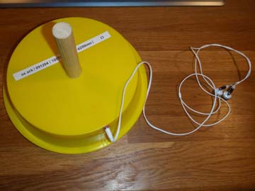

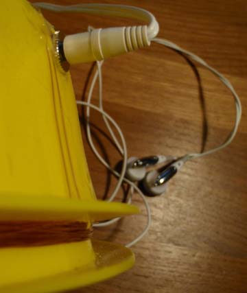

Tyckte det brummade på mitt nya kontor.
Lindade en spole runt 2 ihopskruvade avloppsrörslock d200mm.
Ca 100 varv 0,2mm emaljerad koppartråd samt
ett 3,5mm stereojack. Funkar perfekt.
Brummade så innåthelvete vid min plats och galet mycket
mer i besökssoffan. Lätt 20-30dB starkare än något annat
jag testade på.
Vi tog dit en riktig mätkille.
5µT vid min arbetsplats och 15µT i soffan.
Foliehatt på med andra ord!
Det var visst en liten tunnelbanetransformator i våningen under.
Fattar inte hur jag kunde missa det.
Hörde en siffra på 9000A vid toppbelastning. Spänning okänd.
Det var tydligen redan EMI-sanerat med aluplåt i taket etc.
Vi skall flytta en bit bort i korridoren.
Vårt rum blir konferensrum i stället.
/W

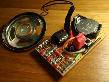

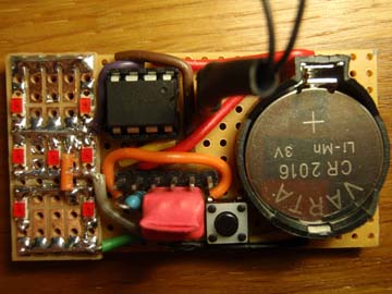

Kort för fortsatt labbandet med elektronisk tärning , nu med ljud/musik.
(Jag måste lägga av snart, på tredje året! Koden är på 192byte. 'Måste' fylla hela 256 i 10F200.
Notera särskilt back-to-back monterad veroboard för de ytmonterade ledsen.
Som vanligt är jag så snål med kortyta att man måste ha sugrörsfinger för att
kunna trycka på knappen.
/W

vad kul om man kan sätta en jättestor spole ovanför trafon o få billig ström
Re: Dina mini-projekt!
Tanken har slagit mig.
Men jag tror inte att det går att få ut så mycket.
Men jag kan ha fel.
/W
