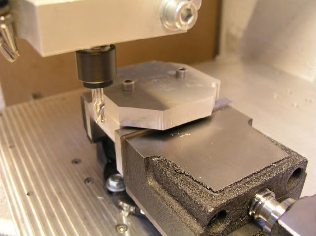

Idag spände jag upp en platta 90*90*15mm 7075 alu att fräsa ratt av till skruvstycket. Man fick med ett handtag som inte går att snurra hela varv då det går i bordet. Lite segt med andra ord.
http://s177.photobucket.com/albums/w231 ... 010003.flv
Gjorde en film på första försöket. Blev en CNC blooper.. :oops:
Kressen orkade inte med efter ett tag. Det är en 6mm tvåskär som kör rakt in 3mm djupt 720mm/min.
Annars vart det fint.. :lol:

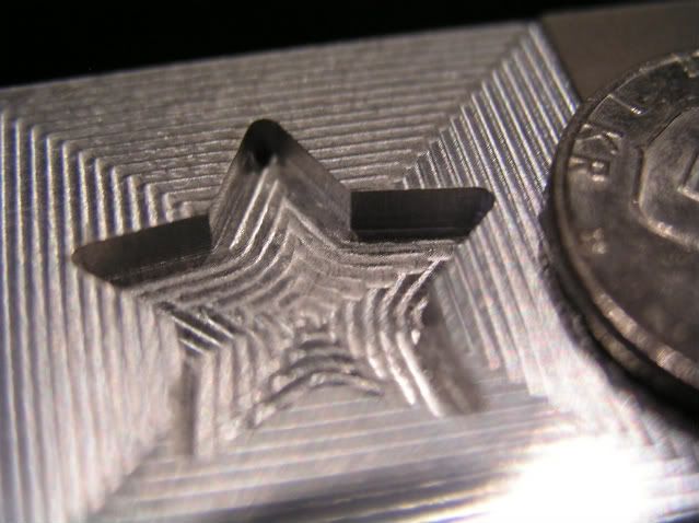

Sen gjorde jag en petit liten stjärna som vart mycket bra med 1.6mm fräs.
Edit: Den är len som en spegel.

Hehe... vilken antiklimax när kressen dör... Körde du dimspruta med sprit /olja eller chansade på guds välsignelse eller var det för stora skärdjup? Svårt att se på videon.
Edit, kan det ha varit en ganska slö fräs? Alu kräver skarpa skär. Kör man något i stål med fräsen och sen ger sig på alu brukar sluta illa. Annars är vibrationer, som jag upplever mig se på filmen ganska förödande för frässtålet.
Spruft
Inlägg: 840
Inlägg av Spruft »
Ja den orkade inte med skärdjupet. Sen vart spånen väldigt varma pga. hastigheten så det klibbade igen i slutet.
