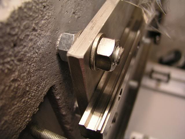

Har målat den grå med golvfärg för betong. Har även börjat med plattstängerna som rälsen skall sitta på. Har väl hälften kvar o göra med det. Kan lägga upp nån bild när jag får tid så ni ser målningen.

Dags för lite nya bilder! Jag vet ju att dom flesta här är professionellt nyfikna :lol:
Nu är det som sagt målat men även alla plattorna till X och Y-rälsen är klara. Slängde upp allt lite lätt för att se hur det ser ut (man kan ju inte låta bli).
Ni som fortfarande inte har förstått principen kan ju studera mittenpartiet på den här bliden:

Det skall bli intresant att se hur du monterar och fäster Y-skruven, inga färdiga nedgjutna bultar för Y-axlen :?:
Ett bygge som imponerar och klarar en jordbävning :)

pcemper: Jo det är är dom du ser på bilden. X-axeln däremot har inga nedgjutna. Kommer fästa i X-plattorna där istället. Har inte gjort någon ritning på det än. Kommer nog att fästa plattan som Y-kulskruvens vinkellager sitter på i plattorna till Y-rälsen för det är bara 4*M8 bultar som ska ta dom krafterna och det kan vara så att det inte är tillräckligt.
Kvar att göra:
Z-konstruktionen
Fäste till X och Y kulmuttern
Välja typ av drivning.
Skyddskåpa till portalen (med övertryck)
Diverse skydd till X-skenorna och hur avleda kylvätska och få det att cirkulera.
Kylvätskepump. Tryckluft (har redan). Kanske en mist-kylning?
Div. pynt :D (har säkert glömt något)
