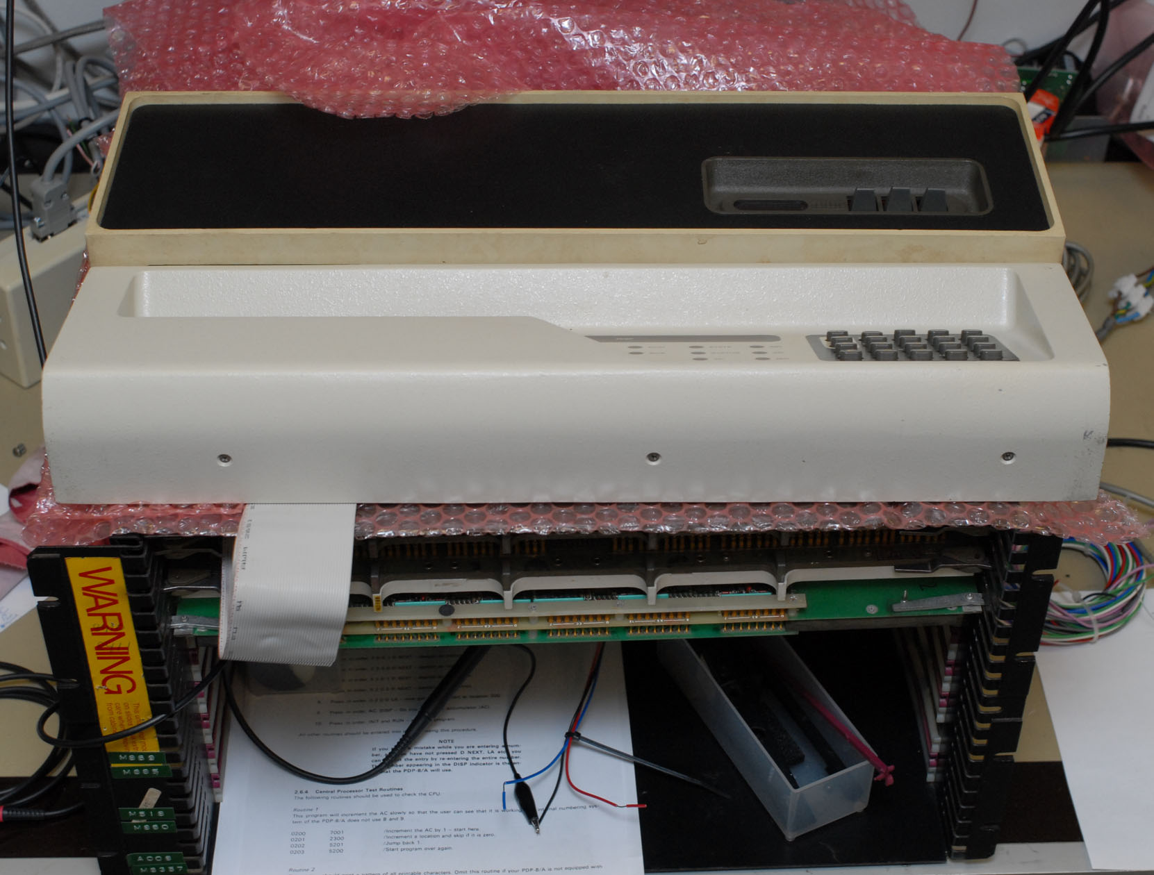

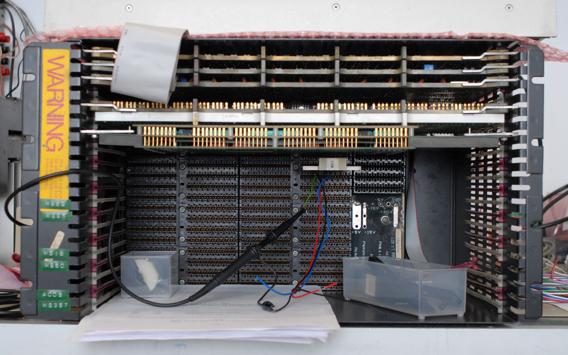

Nu lite bilder, annars blir det tråkigt:
Liten vy från ovan så kan man se frontpanelerna liggandes ovanpå. Programers console ska sitta överst sedan.
Vy framifrån. Övers CPU, KK8A sedan Option #2, KM8A och därefter DKC8A Option #1 som fronten är ansluten till. Efter den tomma platsen sitter sedan de båda minnena, överst MM8-AB (med tveksam funktion), Underst Dataram DR118A båda 16k * 12bitar. Det lilla kortet som sitter underst i en slot är ett prototypkort som jag lött sladdar i för att kunna mäta i bakplanet. Pappren är för att de oisolerade sladdändarna inte ska möta plåten i botten. Burkarna är förvaring av delar, den ena står på pappershögen för att den inte ska blåsa bort av fläktarna (man lär sig snabbt ibland).

Tjusigt. Är det verkligen så att man måste montera bort konsolen för att kunna serva datorn? Opraktisk konstruktion. Å.a.s så behöver man inte dra ut lådan ur skåpet.anders_bzn skrev:Nu lite bilder, annars blir det tråkigt:

Ja, man måste ta bort konsolen för att kunna serva datorn. Korten sitter sedan lätt åtkomliga framifrån vilket är tur eftersom datorn står på två plåtvinklar modell grövre och är inte speciellt lätt att dra ut.
