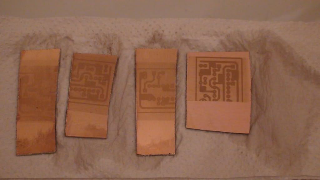

Såhär blev dom första fyra bitarna jag framkallade ut..
Från vänster: 10 minuter, 15 minuter, 20 minuter och den sista 25 minuter

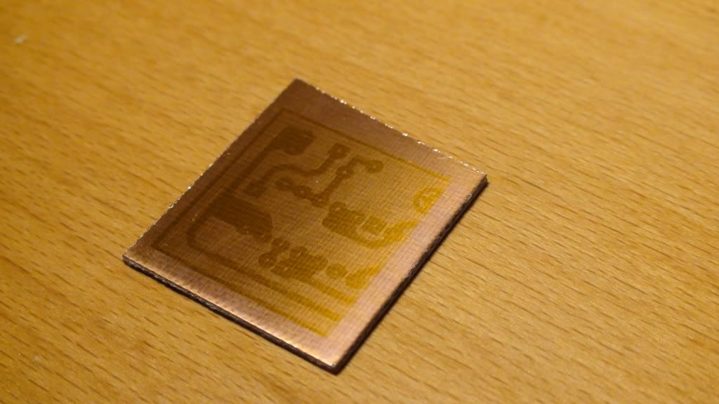

Det här är den sista biten... vanligt lysrör på 13 watt i 30 minuter... notera det gröna åxå där det inte är några banor.. även om det är betydligt svagare än banorna .. gör detta nåt vid etsningen ?

Ett vanligt lysrör ger inte speciellt mycket UV. En vanlig skrivbordlampa är nog bättre men som jag tipsat om tidigare får du bättre (skarpare) resultat med en kraftigare ljuskälla på längre avstånd.
ds77
Inlägg: 2510
Ort: småland
Inlägg av ds77 »
Vad är det för färg på lysröret? Dagsljus tror jag funkar bättre än ett varmvitt.
