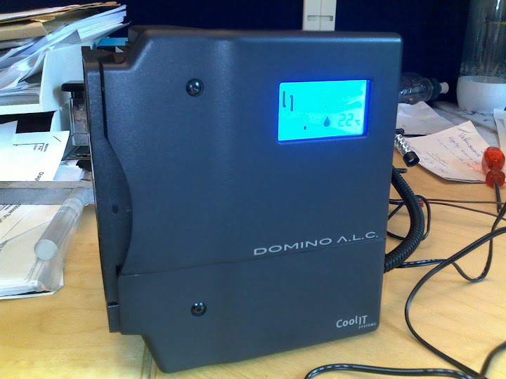

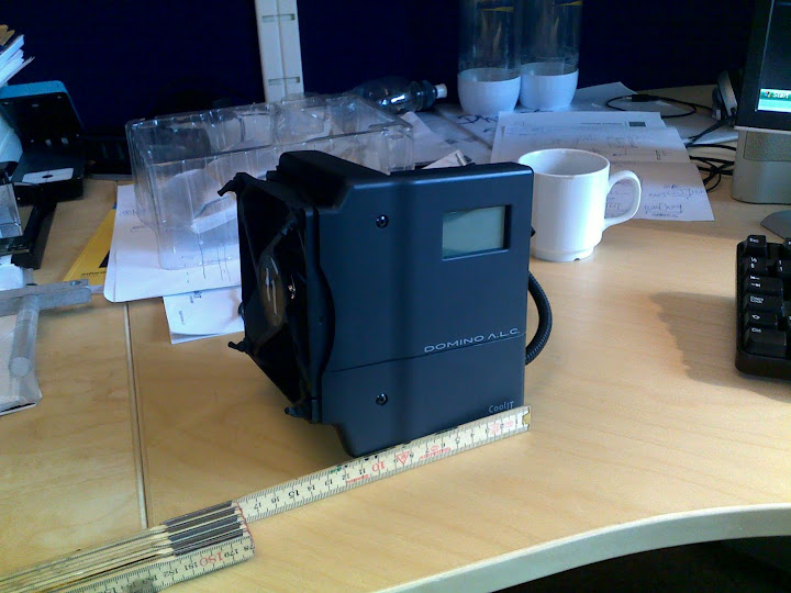

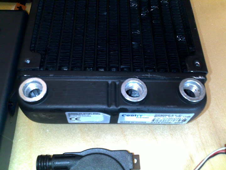

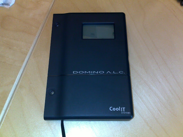

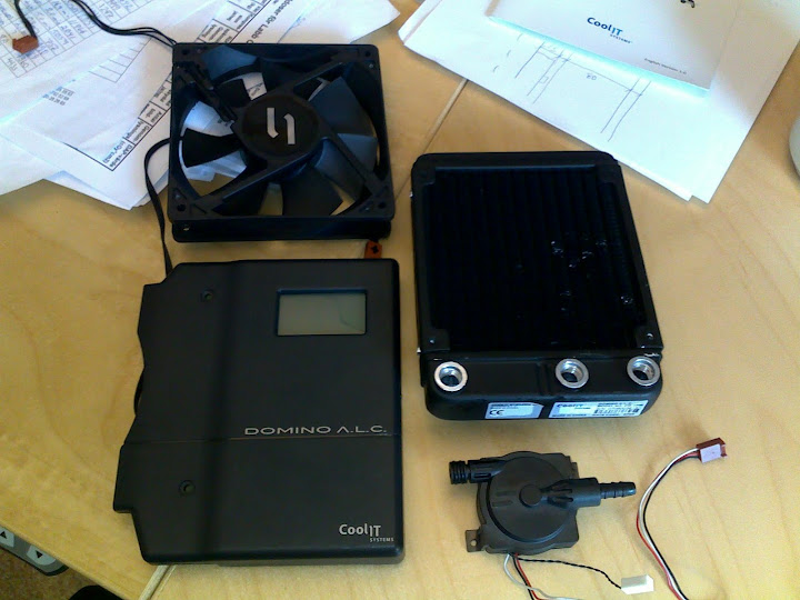

Har nu fått mitt tilltänkta kylsystem för spindeln och har hunnit modifiera det lite inför slang/kopplings-paketets arrival i veckan.
Som den ser ut original
Coolt med en display som visar pump- och fläkt-RPM samt temperatur på vattnet, man ser dock inte all info på denna bild (dålig mobilkamera) har lagt upp film på systemet på Youtube
Strip teasen har börjat :)

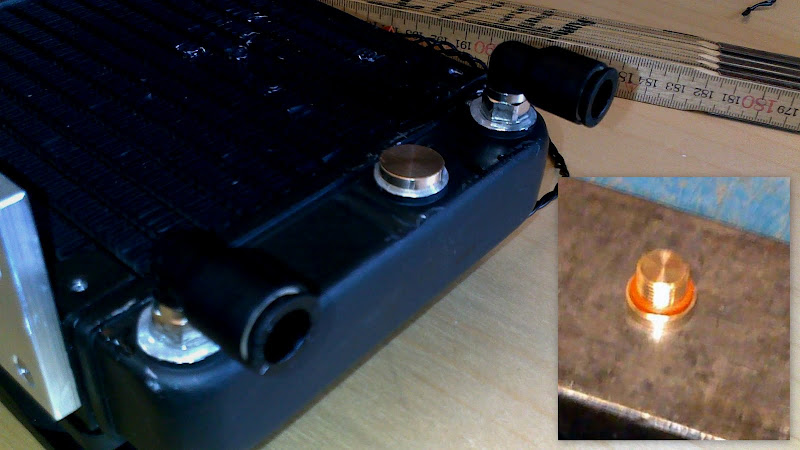

Har här modifierat in/ut/luftnings-kopplingarna så de kan ta emot R1/8-gänga sen när de nya slangkopplingarna kommer.
FILM

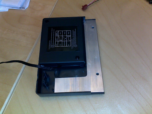

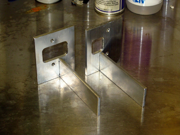

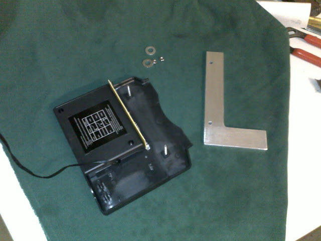

Här modifieras panelen för montage på gantryt.
Överskottsplast bortfräst.
Lite smidigare.

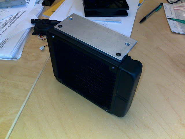

Radiatorn får ett fäste den med.

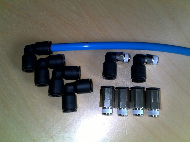

Idag kom det ett paket oxå, med slang och kopplingar!!!

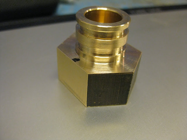

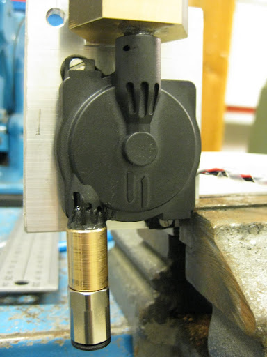

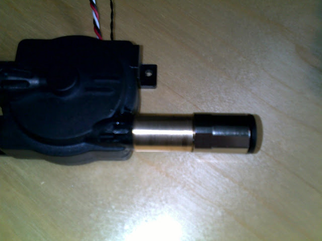

Pumpen får en adapter.

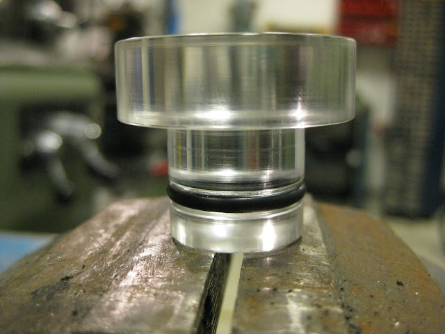

Radiatorn med monterade slangkopplingar och en hemmasvarvad plugg, VVS-prylar e dyra, bra att kunna göra själv :)

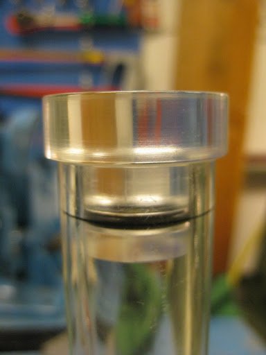

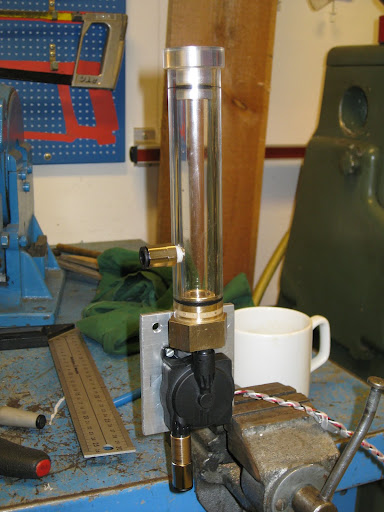

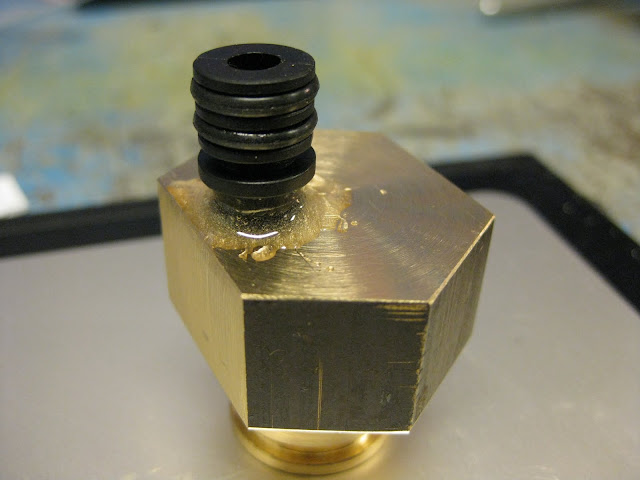

Dags att bygga en vattenreservoar, här har jag snickrat till ett lock.
Början på bottenpluggen.
Återanvänder lite från originalslangpaketet.
Då var reservoaren klar med pump och allt monterat.

Jag har en likadan kylare som du till min spindel, synd bara att man inte har tillgång till en fräs än så man kunde göra en liknande lösning, den känns lite "billig" som den är bara. Skulle vart bättre med rejäla kopplingar som du har.
edit: vad är det du tätar med? kring pumpen till blocket. Och vars har du beställt kopplingarna ifrån?

Jo originalkopplingarna är lite klena tyvärr.
Jag köpte kopplingarna och slangen från Farnell, jag använder Legris produkter. Körde med nylonslang för att den är ganska flexibel och "tunnväggig".
Elfa har oxå ett ganska ok sortiment med slang/kopplingar om Ni inte kan handla av Farnell som bara säljer till företag, jag handlar på pappas org# :)
Jag tätar lite extra med epoxy, inte för att jag tror det behövs för det sitter O-ringar eller gängtätning överallt men för att köra med både hängslen å livrem så drog jag på lite epoxy oxå.

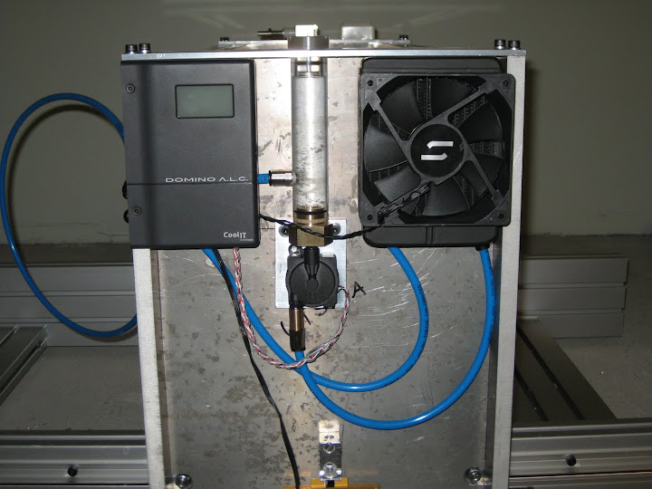

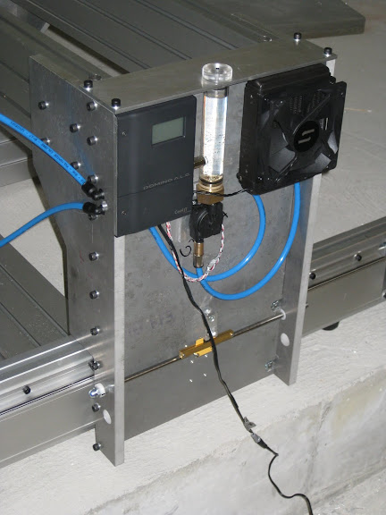

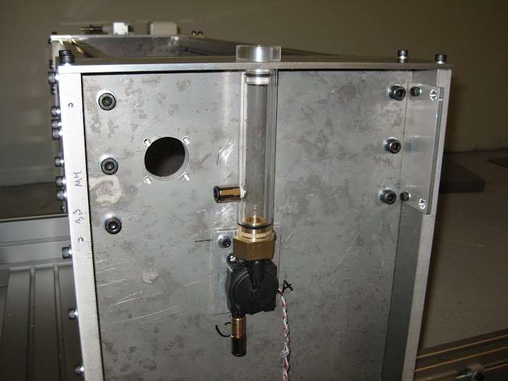

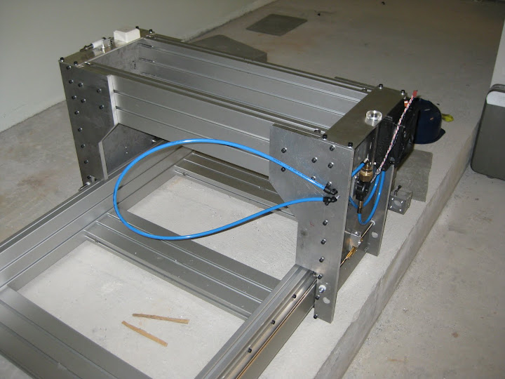

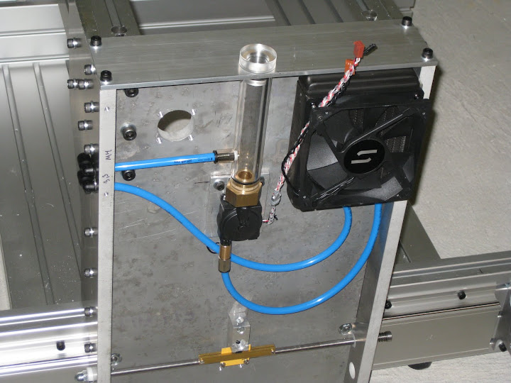

Åkte på jobbet okristligt tidigt idag för att hinna montera och testa systemet innan arbetsdagens början och detta blev resultatet!
Tanken monterad på gantryt.
Nu även radiatorn och lite slang monterat.
Då jag inte har ngn spindel ännu får det bli en loop med slang bara.
Och tillsist är även manövermodulen på plats.
Och så klart en film på systemet i drift.
Allt verkar fungera mycket bra, tror det blir kanon detta. Inte så fult heller. Ska i framtiden sätta "lock" på gavlarna på gantryt så inte slangar och ändlägesgivare syns. Men behöver en CNC-fräs för att dessa lock ska bli snygga så jag gissar att det är ngt av det första jag kommer anv. fräsen till sen när den fungerar som den ska.

Grymt bra jobbat med allt än så länge, speciellt fogbustern!
Den enda jag ställer mig frågvis till är dimension och position av radiator. Den kommer säkert uppfylla sin funktion, men inte med lika stor marginal som många andra av dina komponenter.
Larsson90
Inlägg: 646
Inlägg av Larsson90 »
På andra sidan tror jag inte han behöver en större radiator då det hela tiden kommer in nytt nerkylt vatten. Och det är ganska bra flöde på den där.
drlove
Inlägg: 516
Ort: Luleå
Inlägg av drlove »
Jag var oxå ganska skeptisk till enbart en 120x120mm radiator men många verkar klara sig med det + att jag uppgraderat slangarna mot vad många använder så hoppas på bättre flöde som gör den effektivare. Fläkten är vänd så den suger genom radiatorn så det blir inte mer motstånd för flödet som den är monterad nu mot "fritt i luften" typ. Jag har en tillräckligt stor spalt bakom radiatorn för att den ska få luft. Sen ska det på en täckplåt med luftintag en bit ner så luften inte bara cirkulerar.

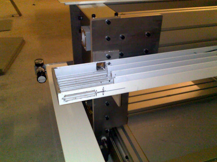

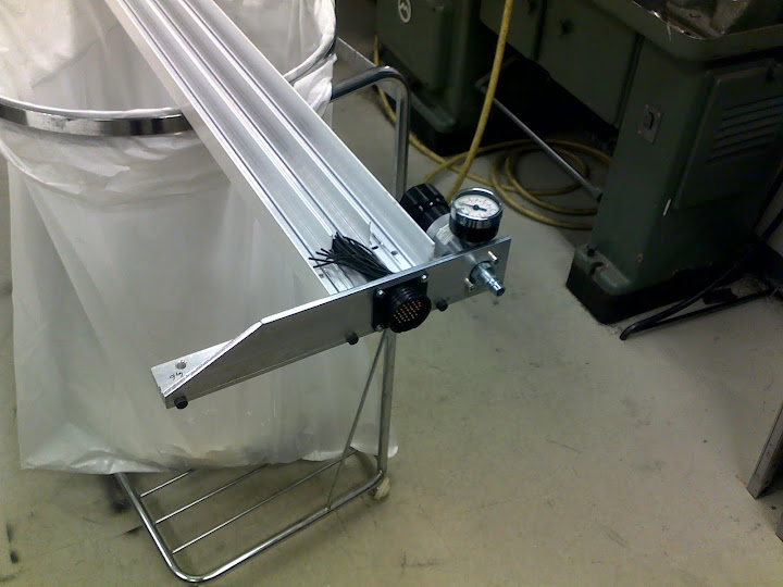

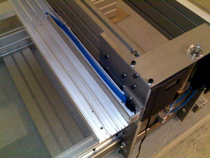

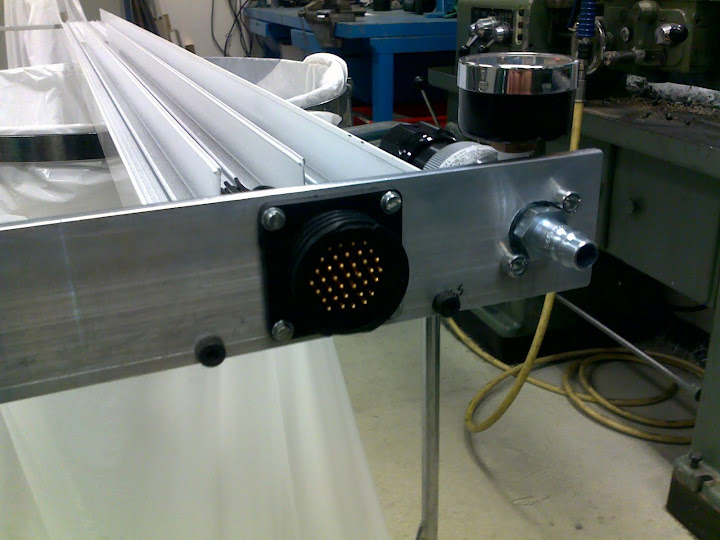

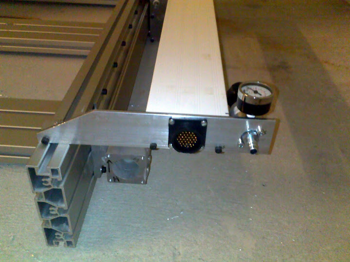

Snickrat lite på kabel/slangdragningen och här har jag monterat en 37-pinnars kontakt för allt som behöver kopplas till fräsen samt monterat regulatorn lätt åtkomligt.
Andra änden, där e-kedjan skall vara.
Monterat kabelkanalen på fräsen.
Mer kommer i helgen.

Snyggt som vanligt... men vad f-n är det i hörnet på bilden där det står
"Monterat kabelkanalen på fräsen" ? Ser ut som ett par hungriga rävar som bökar bland soporna... :?

HAHA!! De skulle man kunna tro, men det är ngt så tråkigt som gullfiber :D hade hellre sett att det var rävar, de e söta, men sticks nog lika mycket som gullfiber...

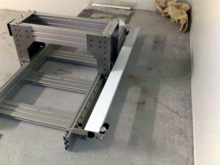

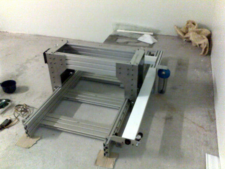

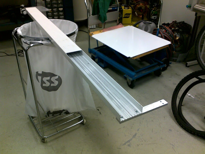

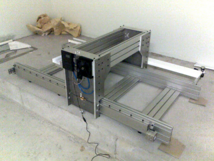

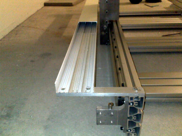

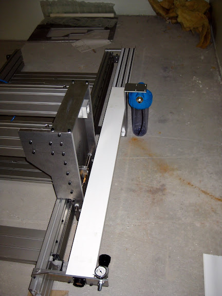

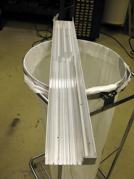

Dags för uppdatering efter helgens lekar.
Först så fick kedjelådan för X lite mer detaljer i form av fäste för kedjan samt kabel/slanggenomföringar. Även lite vaddering i form av tätningslist för att göra lådan mjuk å skön för kedjan :)

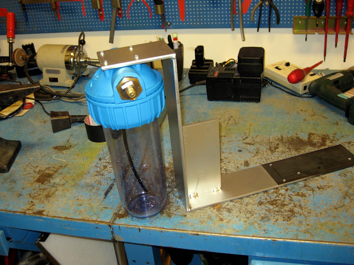

Fogbustertanken fick en hållare oxå, lackad silver för att passa in bland all aluminium :)
Tanken på plats.

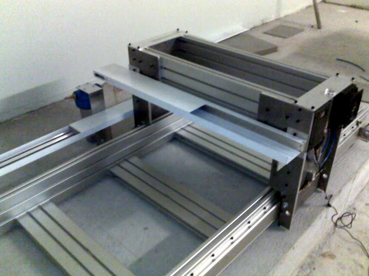

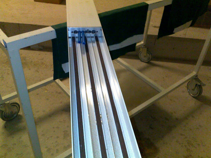

Snickrat ihop en låda för Y oxå, en bredare sådan med extra kanal för kylslangarna till spindeln.
Fästen till ovan.
Slangarna i sin kanal.
Fäste för X-kedjan, skall förstärkas ytterligare framöver.
Allt på plats.
Och så här ser hela bygget ut för tillfället.
Nu blir det stillestånd ett par veckor, tjänsteresa resten av denna vecka sen semester i söder nästa. Men när jag är tillbaka så har nog skruvarna, med tillbehör, för X anlänt!! Spännande.

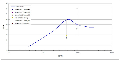

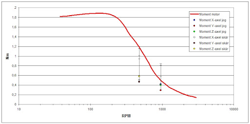

Vad kör Ni för acc-ramp i Mach? Jag har räknat lite på detta och vid 1000mm/s2 som jag initialt tyckte va en bra acc så inser jag att stoppsträckan blir över 12 mm vilket mina ändlägesgivare inte fixar, dem kommer gå i botten. Behöver gå upp på 3000mm/s2 för att klara det och då räcker inte Nm och effekt till för mina motorer med 2x marginal, se diagram. Utan marginaler räcker det dock.
Skulle vara intressant att veta va ni andra kör för ramp.
Mvh Love
EDIT: La till diagram.
Inlägg: 6141
Tyvärr (beroende lite på hur man ser det iofs) är det så att när Mach3 "ser" gränsläget så stoppas pulståget direkt - alltså ingen retardation. Detta får ofta motorn att "kugga över" med tappad position som resultat, dvs man måste ref-köra maskinen igen.

Ahaaa, är det så.. de va som attans. Ja då är det ju ett mindre problem med acc/de-acc och att givarna har en begränsad slaglängd. Då kan jag ju köra lägre ramp utan att vara orolig. Kan ju köra softlimits med "slow zone" oxå för att vara på den säkra sidan. Tack för info.
Fortfarande nyfiken på va Ni alla tycker är en tillräckligt bra acc dock.
