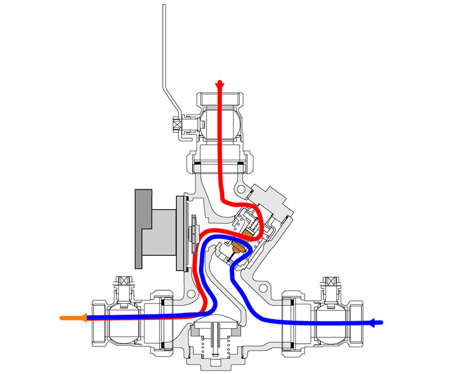

Mina tankar:
* Använd regulatorn på kompressorn så du får ut konstant 1bar, läcksök med riktig spray.
* När du installerar allt sen så kosta på dig en laddomat: http://www.termoventiler.com/sv/vara-pr ... omat-21-60
(Den kanske har lång återbetalning i det här systemet, men det funkar bättre med en sån helt enkelt.)
* Elementen ska styras också, en manuell shunt är hopplös att vrida på, sätt dit en automatshunt även där. https://billigtvvs.se/vvs/varme/shuntau ... LIQAvD_BwE
(Även här blir återbetlaningen lite lång i ditt system, men bekvämligheten är enorm.)
Din styrning kan ju enkelt påverka shuntstyrningen med att växla in ett motstånd i serie/parallellt med medföljande så den tror att huset plötsligt är varmt = den stänger till elementen.
Med ovan prylar får du en helautomatisk anläggning, det enda du behöver ha koll på manuellt är att inte elda om tanken är full, alltså nära 100° i botten.
Måste säga emot Tomas, men bara lite. 1 bar är väl runt max normalt sett, men 1 bar är inte ovanligt tryck i ett vedeldat system. Eller system i höga hus.
Moderna element skulle jag säga är PN10, lätt att googla.
Men även PN6 är ju max 6 bar, så 1 bar kan du vara lugn med.
Tack för bra råd. Ser att laddomaten kommer med pump och termometrar och kostar därför 5000kr. Jag fick med två cirkulationspumpar när jag köpte ackumulatortanken, så jag behöver inte en till pump egentligen. Och termometrar finns i pannan och tanken. Blir funktionen lika bra med en laddventil, tex denna:
https://esbe.eu/sv/produkter/fastbransl ... ter/vtc300

Laddomaten fungerar sålunda: den ser till att pumpa runt vattnet i pannan/spisen så den snabbt kommer upp i temperatur innan den öppnar och börjar pumpa hetvatten till tanken. Ett system utan laddomat är, enligt mig, inte en färdig modern anläggning utan nåt från anno dazumal som enbart ska användas i nödfall. Det sitter en termoventil i laddomaten som reglerar panntempen, pannan/spisen ska vara genomvarm ända ner i botten innan tanken börjar laddas, man får både minskad vedåtgång och små utsläppsvärden.

Vedåtgång och utsläpp påverkas nog inte så mycket. Men man slipper att pannan rostar sönder invändigt i botten.

Jag tror laddomaten har mer funktion än vad termostatventilen har, och då tänker jag på de flera termostater som finns i laddomaten.
Kollar du på en genomskärning på laddomaten så ser du.

FormerMazda skrev: 6 mars 2023, 07:07:52 Jag tror laddomaten har mer funktion än vad termostatventilen har, och då tänker jag på de flera termostater som finns i laddomaten.
Nej, laddomaten har bara en termostat.

Fel uttryck av mig, självcirkulationsventilen är ingen termostat nej.
