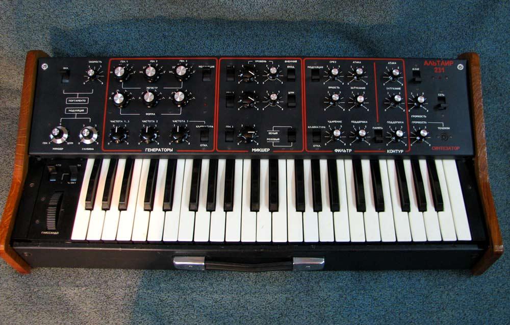

Syntarna ovan är INTE mina. Jag tittar efter dem men de kostar lite för mycket. Får se om jag kan göra lite detektivarbete när jag är över i USA i vinter.
Det finsn en del ryska syntar som dock heller inte längre är billiga. Den vanligaste är en maskin som kallas Polivoks.
