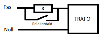

Hmm..... Alltså, när det är kopplat på det viset så blir ju trafon spänningslös under en, om än väldigt kort, stund precis i det ögonblick som reläet växlar. Jag vet inte om det räcker för att delvis ta död på magnetiseringen i kärnan och att det är det som gör att säkringen går när reläet växlar läge men just nu lutar det åt det hållet.
Mitt förslag, enligt tidigare, är att koppla reläet så att dess kontakt kortsluter motståndet.

kan du göra en enkel skiss till det för en okunnig? :)

bara för att vara säker på att vi förstår varann.
är de såhär det ska vara?

Precis så...

principen som jag kopplat förut är väl ändå den samma? men med denna lösning så är det "rakare".
hursomhelst ska pröva att koppla om.

Success!
Det var som Henrik sa, att det blev en liten spik som de var kopplat förut, kopplade om som på bilden och nu funkar det som de ska. tack så mycket, ni äger:)

En induktiv last är strömtrög. Det vill säga att lasten aggerar lite som ett svänghjul för strömmen som flyter genom kretsen. Om kretsen öppnas högresistivt (brytare utan varistor eller filterkondensator) så blir det inte så lyckligt.
Brytaren sluten:
R_brytare = 0 Ohm, I = 8 A => U = R * I => U = 0 * 8 => U = 0 (OK)
Brytaren öppnas (last tidigare inkopplad och spänningssatt)(tillståndet gäller tills energin i trafon har laddats ut):
R_brytare = 100 MOhm => U = R * I => U = 100 M * 8 => U = 800 000 V (INTE OK)
OBS ! Teoretiska formler/resonemang, som inte återspeglar verkligheten fullt ut.
Av denna anledning så vill man aldrig koppla ur en induktiv last högomigt. Med HO:s variant så är inte kretsen högomig under omslagstillfället.
Sedan kan man även få problem med fasen på strömmen...
Om HO:s variant löser problemet permanent så kan det mycket väl vara så att orsaken att tidigare koppling löste ut säkringen var att under tiden relät kopplade om hann en halv period på matningen passera. Vilket i så fall skulle medföra en stor strömspik när matningen åter kopplas in.

Såg att varistorn fanns med på en bild. Den skyddar reläna från att svetsa vid spännings spikar som du hade innan (och kommer att ha kvar på huvudbrytaren/reläet), men den löser inte fas problematiken. Det kan däremot den nya kopplingen göra.
Vi får hoppas att det funkar nu...
Om du har enable signaler till dina motorkontrollrar så kan det vara en god idé att koppa dem så att de inte aktiveras för ens mjukstarten är färdig.

exakt vad är fasproblemet du nämner?

Det att omkopplingstiden på relät i tidigare koppling, möjligen kunde göra så ström fasen på matningen och ström fasen på lasten kunde bli förskjutna en halvperiod...
