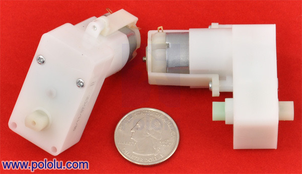

Annars funderar jag på att använda typ sådana här:
http://www.pololu.com/picture/0J1095.600.jpg
Fast med typ 500:1 växling.
Och då bara stoppa på elektroniken från mina kassa servon på det och köra som vanligt.
Men då måste jag hitta väldigt nedväxlade motorer.
squiz3r
Inlägg: 5424
Re: Pneumatisk robot.
Inlägg av squiz3r »
Det är väll bara plastkuggar i dem? Känns inte som om de är hållbarare än RC servon. (För vist va väll problemet att servona gick isönder?)
Dessa motorerna från HobbyTronik kostar väll inte så mycket mer än de du länkade till har jag för mig. Då får man ju rejäla metallkuggar.
Annars finns ju dessa billiga motorerna med 344:1 i utväxling: LÄNK
