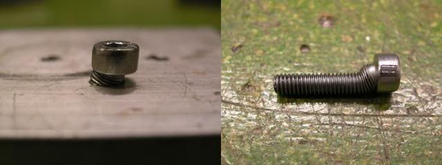

Jag var ju tidigare lite orolig över de åtta M4 skruvar som håller den nedre flänsen. Jag gjorde ett snabbt test precis - tog en aluminiumbit, 16mm tjock och gängade några M4 hål rakt igenom.
Tanken var att se hur mycket kraft det går åt för att pressa ut skruven ur sin gänga. Jag gjorde flera försök men lyckades aldrig riktigt som jag ville... Vid varje försök avbröt jag vid ca 2ton, då såg det ut ungefär så här:
Förutom det uppenbara, att hålet blivit lite "skevt" längst upp så är gängan helt OK. Hade jag bara lyckats få kraften EXAKT i linje med skruven så hade jag kunnat få ett noggrannare resultat men jag känner mig rätt övertygad om att 8 skruvar räcker för att stå emot 4500N.

Ett skruvförband bygger mest på friktion mellan de två sammanpressade delarna, så ditt test är lite skevt då själva skruven lastas istället för den monterade delen. Men det kommer nog att hålla.

Intressant dokument, tack för det! Rätt mycket att sätta sig in i men kan vara bra att ha i framtiden. Jag förstår att mitt test inte är exakt men vad är det för skillnad om jag trycker skruven "ur materialet" i stället för "materialet från skruven", om du förstår vad jag menar...?

Vad jag förstår så trycker du på skruven rakt uppifrån, och INTE från sidan (skjuvkraft). Då spelar det väl ingen som helst roll huruvuda det är friktion mellan de sammanskruvade delarna eller inte?
Jag tror det hela hade sett lite annorlunda ut om det kom 2ton rakt från sidan...

Precis... I spindeln jag bygger så kommer inte skruven att utsättas för någon skjuvkraft. Luftcylindern pressar ner dragstången och det är i slutänden flänsen som måste hålla emot. Flänsen hålls fast av de 8 M4 skruvarna. Belastningen på skruvarna blir (teoretiskt i alla fall) rent axiell - borde bli ungefär som testet jag gjorde.
