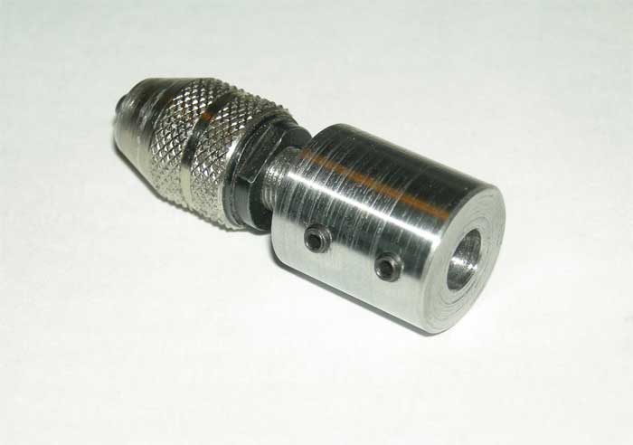

Blev att jag hann att göra en enkel adapter.
Men eftersom jag gjorde den i manuell svarv så fick jag inte till gängan helt perfekt, gängan skulle ha en stigning på 1/40 tum altså 0,635mm/r men det närmaste jag kom var 0,63mm/r vilket gör att man bara kan skruva på chucken visst långt innan stigningsfelet blir för stort.
Det löste sig med en liten ändring i designen så funkar den som den ska.
Hålet för motoraxeln är brotschat till 6,35mm och två st M3 skruvar ska förhoppningsvis räcka som låsning.
Så nu är det bara för jojje att skicka sin adress så att han kan testa den.
