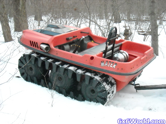

Lite nytt i bygget är väll att banden eventuellt kommer att överges för en 6hjulsdriven hjulversion då banden inte håller måttet för tillförlitlighet enligt min mening.
Tanken har nu fallit på 6st av dessa -> https://www.surpluscenter.com/item.asp? ... ame=wheels som via ett kedje arrangemang kommer alla att bli drivande, Framöver för tex vinterkörning är tanken den att eventuellt kunna göra några egna band att lägga över alla hjulen tex -> http://www.6x6world.com/gallery/data/50 ... tracks.JPG för att kunna köra på snön...
Mottager gärna idéer och synpunkter, hjul/band vad tycker ni?
