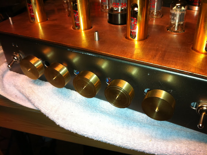

Fyllde trafon med nån slags konstharts från elfa.
Lade till två lindningar på 25 Volt för att hjälpa upp anodspänningen.
Shellack, svårt att hitta rätt sort, det finns nästan bara vattenbaserad kvistlack numera.
Testing, testing. Innan jag sätter ihop den. Nu stämmer både glödspänning och anodspänning. Även ingångsrören får rätt glödspänning.
Undrar förresten om man borde jorda skärmplåten separat?

Har så smått börjat pula med förstärkaren igen. Har fått tag på mässing och börjat med rattarna. Har inte bestämt slutlooken på dom än, vi får se.
Har även varit hos lokala snickaren och delat en mahognyplanka som legat och skramlat i bilen hela sommaren, ska ha den som sarg.
Var hos Biltema och köpte ett svart galler som är tänkt att ha i grillen på bilen men det är alldeles för klent som kåpa över traforna och kondingarna. Ska försöka få tag på nå´t bättre typ sträckmetall.
Någon som vet var man kan köpa perforerad plåt?

Det är inte bara negativt att råka ut för ledbands och meniskskada. Man kan t.ex ta upp gamla synder. Tänkte slutföra mitt projekt som legat i dvala sedan 2011.
Började med sargen, jag tror att limmet (Super Epoxi) har hunnit härda på 5 år :lol:
Använder stegborr för att inte riskera en olycka med komponenter innanför.
Mutterhylsorna jag köpte idag på Bauhaus måste jag byta enligt Murphy´s lag. :evil: En av dom saknar material.
Hemma från jobbet så det blir att fortsätta i morgon. :)

Inköpt gummifötter hos "Gubbdagis"
Klippt till ett galler som jag köpte av "Feltema" för ett antal år sedan till botten och "lock"
Kopparplåten ska friseras, slipas och poleras samt Zapon-lackas. Rattarna ska svarvas ur (nu är dom homogena och onödigt tunga)
De ska också lackeras liksom sargen. Sen får vi se :razz:

Någon skrev så här för drygt fem år sedan :wink:
soundbrigade skrev:FUSKAR!!!??? :evil:
Jättekul projekt och så kul att se någon verkligen bygga från skrätsch. Kan kanske tycka att du kunde valt ett lite modernare slutsteg ... Men klart intressant!
