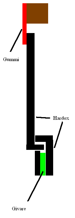

Att man har en kant eller pinne på målet som sticker in lite under en splitterskyddade kant eller i ett skyddande hål, där man kan ha valfri givare? (mekanisk, optisk, induktiv osv)
funderingstråd kring brutal rörselsedetektor
Re: funderingstråd kring brutal rörselsedetektor
Eller något liknande min vackra paint skiss.

jag hänger inte riktigt med på din skiss,
men den nedre kanten går inte att få dit i vilket fall som helst, mig veterligen så finns det två sätt att fästa saker i hardox som håller för beskjutning, att laserskära hål och bulta med grova 12.9 bultar, eller på baksidan limma med sikaflex eller motsvarande
svetsa går inte, då förstör man härdningen, och skjuter igenom plåten
provade även att svetsa på baksidan med liten inträngning, men när man sköt på framsidan så slets svetsfogarna bort och den avhärdade biten försvann

Scheisse det är krafter i omlopp här alltså.
Om man tar ett borrstål då? Alltså ett i princip 3 cm solitt rundjärn och gör ett jack på baksidan och drar kabeln i det jacket, då skare väl vara faan om det går sönder! Om man då ställer dessa i 45 graders vinkel så har man ett penetreringsmått på dryga 4 cm samt att kraften som krävs för att penetrera torde vara enorm.
Ett plus med borrstål är att det är bara att spetsa i änden och man behöver bara banka ner dem i backen, frusen spelar mindre roll, gäller bara att ha en stor slägga

Det är därför jag skriver att röret ska luta frammåt mot skytten, på så sätt kommer ev splitter att skickas nedåt.
Lutar man borrstålet så får man ju större penetrationstjocklek, jämför med sluttande pansar, samt att penetration normalt inte sker utan kulan viker av istället.
Fast kabeln kommer att vara oskyddad från centrum av plåtens baksida till röret som jag tänkte sitter strax bakom, bara nog långt borta för att plåten ska fjädra till.
Nu vet jag iofs inte vilka vinklar ni skjuter ur, om det bara kan tänkas att plåtarna träffas rakt framifrån, annars faller min idé som en dront ungefär.
Annars får man nog retirera till en KISS variant som kanske är 3 fiskelinor/wire:ar från plåten till en skyddad plats för detektion och så hoppas man att någon är hel

eftersom jag har skjutit en del på plåt så blir det ändå att en del splitter åker uppåt även med vinklad hardoxplåt
några procent men det räcker tyvärr
fickelinor hadde jag inte annvänt, skulle det vara någon sådan lösning skulle jag ta decimeterbrett gummi , den tål några kulor igenom utan att gå av, men det är något av dom sista sakerna jag vill prova
