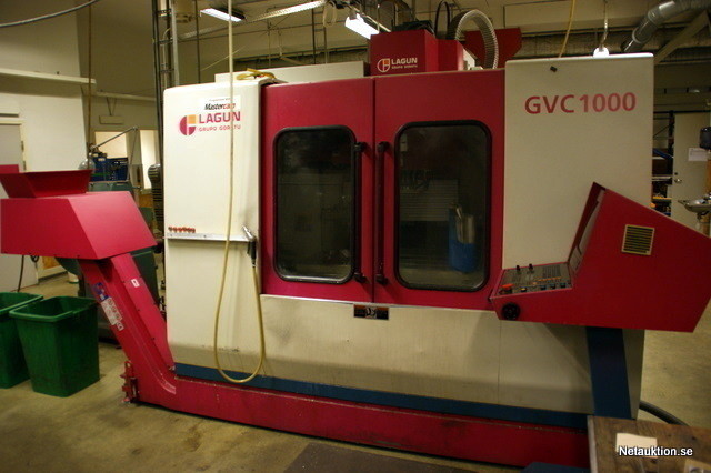

Re: Min VMC, Feeler FV-800 är klar!!!
Hoppas ni såg
Viking och Sniffer.
Maskiner likt era är precis vad jag anser vara perfekta i storlek och kapacitet för den (över)seriöse hemmafixaren, månskens-eller enmansföretagaren. I dagsläget får man väl dessutom säga att det är snudd billigt med tanke på vad man får för pengarna.
Det jag ojjade mig över var Vikings förmåga att få allt så cleaniskt snyggt.
Hur mkt jag än vill känns det väldigt avlägset. Men inspiration är aldrig fel.
Visioner...det är just det som är problemet...dom är för många.
Nu blir det väl mkt OT här kanske, men Sniffers prylar vore kul att se ännu mer av då de ligger extremt nära mitt "egna område".
Så kör på grabbar.
