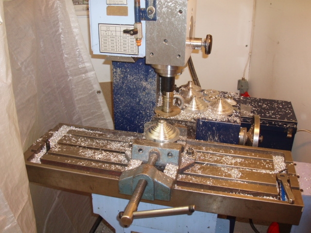

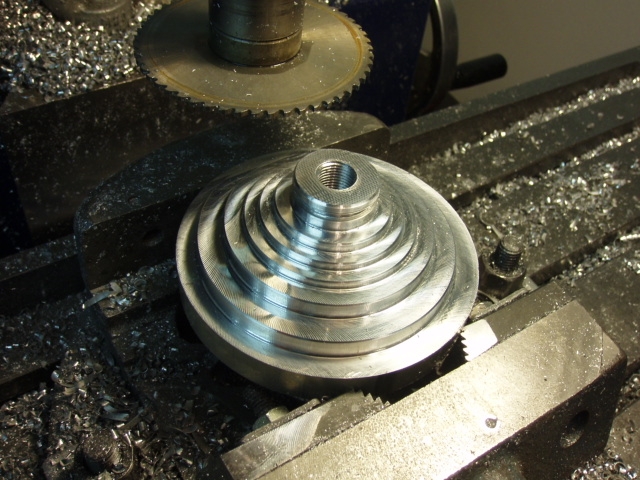

Nu finns en hopklippt fräsfilm at ladda ner för intresserade. (.wmv format)
Den blev tyvärr rätt stor utan att vara speciellt bra, filmad med en liten pocketkamera.
(edit: bytt till mindre smidigare format)
Aluminiumfräsning
Här är ett par bilder på det hela:
mvh,
Magnus

Vad är det du fräser?
Är det någon form av trappväxel för kilrem?

Nej, det är förbränningsrums-insatser till ett topplock på 2taktsmotor. För snöskoter! :)
/Magnus

AHA! Att jag inte såg det direkt. :-D Hehe..
Inte så insatt i tvåtakare, än mindre snöskotrar. ;-)
Snygg finish du fick till.

Riktigt snyggt!
En styrd svarv hade nog iofs varit smidigare till detta jobb :D
För många år sedan tillverkade en kompis till mig egna topplock till vattenskotrar med
utbytbara förbränningsrum. Två delade topplock med oringar imellan.
Liknade dom här: http://www2.tikka.se/visabild.asp?Bildid=216
/Alex

En styrd svarv hade förståss passat bättre till just denna operation, och med nyvunna kunskaper känns det inte otänkbart att någon gång satsa på en konvertering av någon liten svarv.
Det är samma konstruktion på topparna jag gör. Fick ni till någon effektökning med de nya förbränningsrummen?
/Magnus
