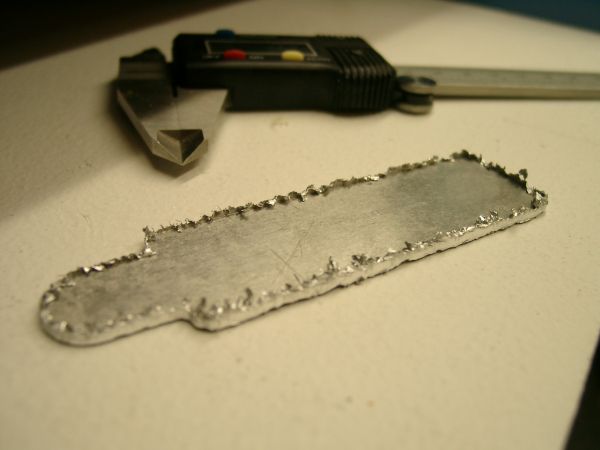

Detta är som ni ser inte ett inlägg om att skryta om hur fint det blir utan snarare tvärtom :)
1,0mm alu utfräst i ett pass (alltså hela djupet på en gång). Jojjes 3mm-fräs och 17mm/s matning.
Bevisligen räcker det inte att bara pensla på lite T-röd. Måste biten bada i vätska eller vad? Biten var för varm för att hålla med fingrarna.

Vilket varvtal höll du då?.
17mm/s = 1020mm/min ?
Med den matningen så borde ditt varvtal ligga på runt 35'000rpm med en enskärig fräs.

Kressen på maxfart (ca 25.000 rpm vid belastning enl databladet). Sen är Jojjes fräsar 2-skäriga.
Det borde bli ganska lagom, eller...
Jag har sen tidigare konstaterat att min Lillsyrra har en del vibrationer. Undrar om det är det som ställer till det, då kanterna inte blir "plana" heller.

Dubblar du antalet skär så ska antingen varvtalet eller matningen också dubblas för att bibehålla samma spåntjocklek!.
Så 70’000rpm hade varit lagom i ditt fall. :wink:
Av egen erfarenhet så funkar inte 2 skäriga fräsar till tunna alu plåtar. Fråga mig inte varför, men jag fick liknande resultat då jag testade med 2 skäriga stål i början.
Å andra sidan så hade man då ingen erfarenhet av att räkna ut sådan data, så det kan ha berott på det.

Tyvärr så kan man inte generalisera detta.
Olika märken / tillvärkare rekommenderar olika fräsdata beroende på hur deras egna geometrier ser ut.
Så ska man hamna helt rätt, så är det som med allt annat (läs databladet)
Vet man den rekommenderade spåntjockleken till sin fräs & materialet som ska skäras, så brukar formeln nedan fungera!.
Antal skär * spåntjocklek *diametern *varvtal = mm/min

Fagge, men du då att det fungerar bättre med fräsar med ett skär, eller tre, fyra...?
Jojje postade denna "formel" för uträkning av matninghastighet:
Matning-mm/min=V*F*Antal skäregg
V=Varvtal
F=Hur mycket den ska ta bort av material på ett varv. Nom talet ligger på 0,1-0,2mm men har man fräsar med kylning rakt igenom ligger detta värde på 0,5mm.
Men jag tycker det blir så väldigt hög matninshastighet, ex kress på maxfart, 0,1mm per varv och en skärsfräs blir det ju:
25000*0.1*1= 2500mm/min och ~41mm/s, är inte det rätt snabbt?
edit: Ni han posta innan jag gjorde det, men ska man ta med diametern också blir det ju ännu högre siffror?

Jag håller mig endast till Belins 1skäriga fräsar, då dom funkar överlägset bäst i min maskin.
& dom rekommenderar spåntjockleks värden 0,01mm i alu & 0,03mm i plexi för deras 3mm i kombination med den formeln jag skrev innan!..
Som sagt så finns det massvis med räknesätt & värden beroende på tillvärkare & modell.
